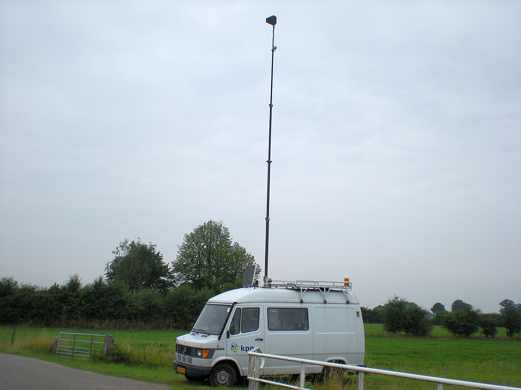

EdjeKroketje Geplaatst: 17 juli 2008 Geplaatst: 17 juli 2008 Dinsdag is Digitenne in Deventer on air gegaan. Ik kwam "toevallig" de meetauto van KPN tegen die de signalen aan het meten was.
matthew_be_wvl Geplaatst: 18 juli 2008 Geplaatst: 18 juli 2008 Amai, ze meten het signaal wel heel hoog als je rekening houdt met welke antenne's de meeste mensen kijken. Philips DSR 7121, Multytenne Single en TV-Vlaanderen toppakket
Gast aart44 Geplaatst: 18 juli 2008 Geplaatst: 18 juli 2008 Origineel bericht van: matthew_be_wvl Amai, ze meten het signaal wel heel hoog als je rekening houdt met welke antenne's de meeste mensen kijken. Als je kijkt voor die hoge paal staat op het dak ook iets dat lijkt op een vlakantenne.
Gast DX'r Geplaatst: 18 juli 2008 Geplaatst: 18 juli 2008 Origineel bericht van: matthew_be_wvl Amai, ze meten het signaal wel heel hoog als je rekening houdt met welke antenne's de meeste mensen kijken. inderdaad en ook nog gewoon in de polder meten hè. je vraag je nu werkelijk af waar ze bij kpn mee bezig zijn
Gast Drs. IJzerbout Geplaatst: 18 juli 2008 Geplaatst: 18 juli 2008 Ze zullen echt niet alleen in de polder meten. Maar op meerdere punten. Per slot van rekening wonen er ook mensen in de polder. Alleen zo kan vastgesteld worden of de zender aan de gestelde eisen vodoet en kan bij benadering een nauwkeurige footprint vastgesteld en eventueel veranderd worden. Waar staat de KPN zender in Deventer..?

OFDM Geplaatst: 18 juli 2008 Geplaatst: 18 juli 2008 Origineel bericht van: EdjeKroketje Dinsdag is Digitenne in Deventer on air gegaan. Ik kwam "toevallig" de meetauto van KPN tegen die de signalen aan het meten was. Ken jij "toevallig" iemand die deze metingen verricht? Ik ben namelijk zeer benieuwd naar de resultaten hiervan. Meermalen is mij opgevallen dat de hoogste UHF kanalen minder signaalniveau opleveren. Dichtbij de zendmast (ik woon 2 km van Hengelo) komt dit waarschijnlijk door het verticale richtdiagram van de zendantenne. Op grotere afstand zie ik van diverse zenders dat de hogere kanalen veel tot zeer veel minder niveau opleveren. Bijvoorbeeld Apeldoorn kanaal 42 komt in Hengelo bijna 20 dB sterker binnen dan kanaal 66 van Apeldoorn! Dit is gemeten op een Kathrein AOP65 breedband Yagi. Mijn collega kan in Lochem met veel moeite kanaal 66 ontvangen terwijl kanaal 42 daar ook keihard is. Ik vraag mij al een tijdje af of dit effect ook bekend is bij Digitenne kijkers binnen het postcode gebied. Mogelijk dat de zendantenne daar wel een gelijke ERP verdeling over de UHF kanalen bereikt.
EdjeKroketje Geplaatst: 18 juli 2008 Auteur Geplaatst: 18 juli 2008 Ja ken ik wel je ziet hem zitten, die gast met die bretels in dat busje van hem. Busje komt zoooo. Ik kan wel wat losse flodders afschieten voor je. Je antenne heeft een gain tussen 9,5 en 15 dB. Waar doet die 9,5 en waar 15? K66 ligt aan de rand van de band dus versterking zal daar paar dB minder zijn dan op K42 wat redelijk in het midden van de band ligt. Je antennekabel verliest meer op K66 dan op K42. De Trajectdemping neemt toe met het hoger worden van de frequentie. Zo even snel al 3 factoren ten nadele van K66
OFDM Geplaatst: 18 juli 2008 Geplaatst: 18 juli 2008 Ik zal de losse flodders proberen af te slaan: De antenne heeft 11 dB op kanaal 42 en 12 dB op kanaal 65. Dan zal kanaal 66 nog wel 11 dB presteren. Ook gemeten heb ik kanaal 58, deze lag 8 dB onder kanaal 42. De coaxkabel is 4 meter coax 12, dit is max. 1 dB. De antenneversterker(s) zullen minder dan 2 dB scheefheid hebben. Hoe dan ook blijven de hogere kanalen flink achter in niveau. Ik kom niet zomaar met dit onderwerp aan: Bij de start van de zender Hengelo hebben meerdere forumleden bericht gedaan van het feit dat de hoge kanalen zwak(ker) doorkwamen, zozeer dat er werd gedacht dat er bij de zender iets mis was. Op dat moment heb ik een kilometer van de mast gemeten en gemerkt dat er inderdaad een fors verschil is tussen kanaal 23/24 en 65. Later heb ik op 5 kilometer afstand nogmaals gemeten (hoog punt) en vastgesteld dat het verschil daar zeer klein is. Nu komt mijn collega uit Lochem met problemen aanzetten bij de ontvangst van Apeldoorn, kanaal 66, met de KPN antenne en een König buitenantenne. Dus meet ik thuis e.e.a. na. Is dit nu alleen toe te schrijven aan trajectdemping/MHz op afstand (Lochem-Apeldoorn=30km) of misschien ook aan sterkere verticale bundeling van de zendantenne voor hogere frequenties? Ik ben benieuwd naar je idee daarover.
