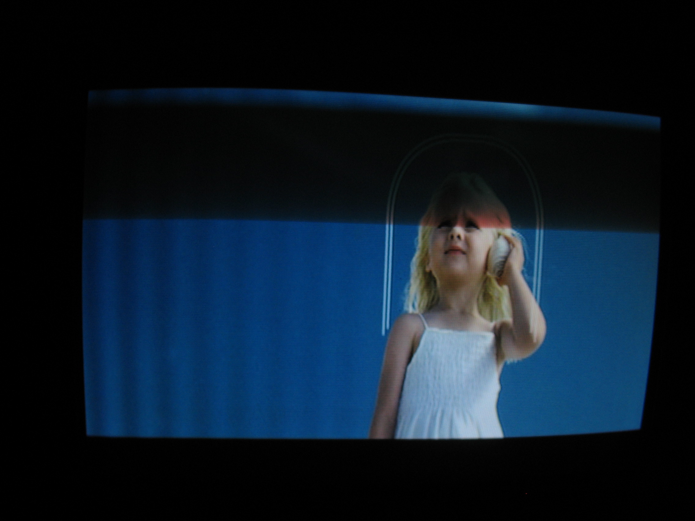

gps Geplaatst: 2 september 2008 Geplaatst: 2 september 2008 Mijn Philips 28PT530A met GR2.2 chassis heeft vertikale donkere strepen van ong. 2cm breed en vooral links in het beeld. Ook bij witte vlakken veegt er een rood/oranje gloed naar rechts maar dit gebeurd al enige tijd. Iemand een idee?
jeevanhoof Geplaatst: 3 september 2008 Geplaatst: 3 september 2008 Hoi, vervan condencator van 100uF/200V vlak aan hsp trafo. Nummer weet ik helaas niet. mvg dreambox two , BigBisat met Smart Titanium, Alps, en 2 X Inverto Black Ultra VU+ solo2 met defecte tuners
gps Geplaatst: 5 september 2008 Auteur Geplaatst: 5 september 2008 Ik heb diverse c's (ong. 15 stuks) vervangen en dus ook 2x 100uF 200v en het beeld is weer perfect. Dank voor antwoord.

rvs4all Geplaatst: 20 september 2008 Geplaatst: 20 september 2008 Ik zie op de foto toch echt vertikale strepen...
