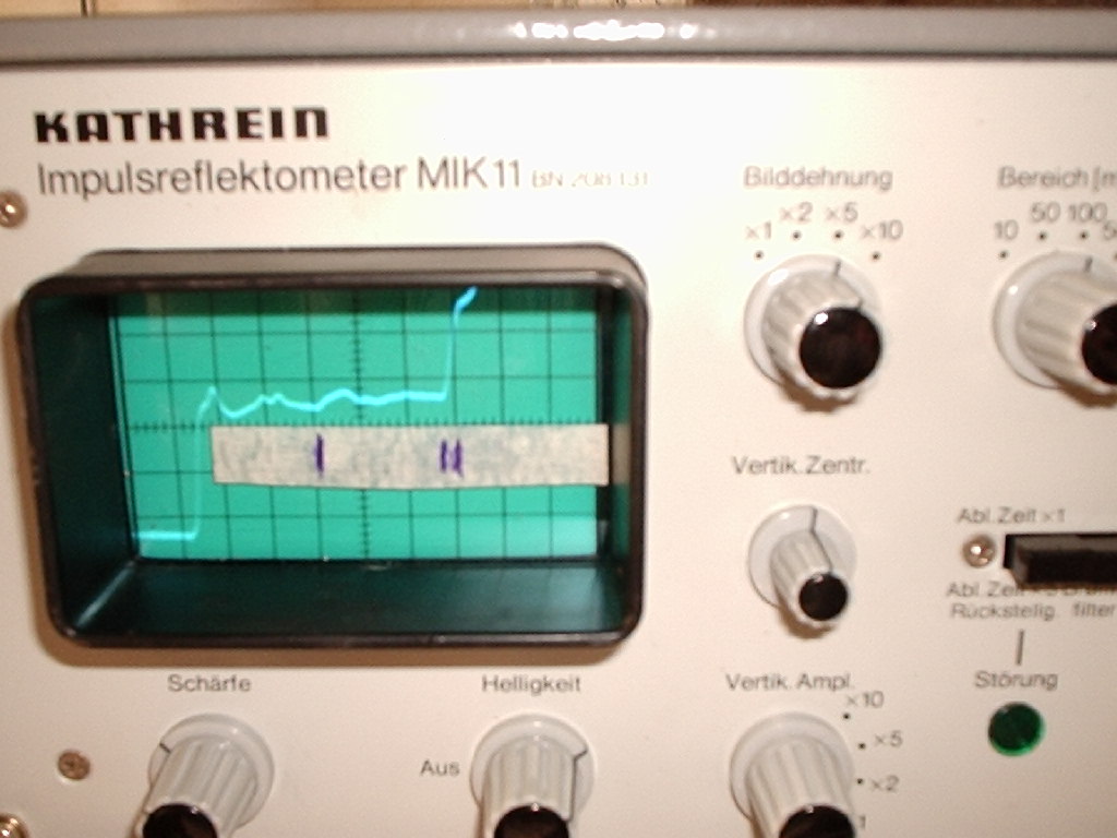

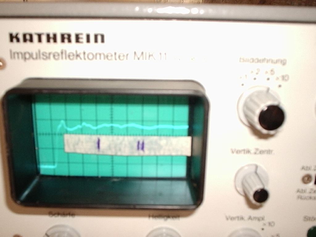

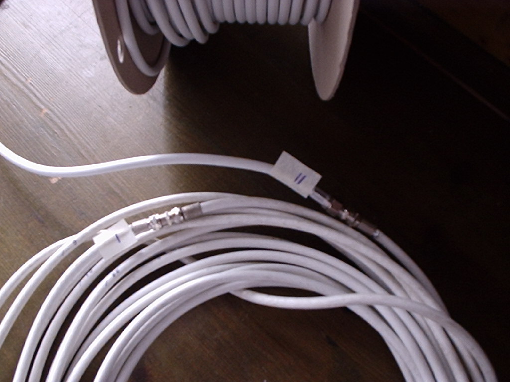

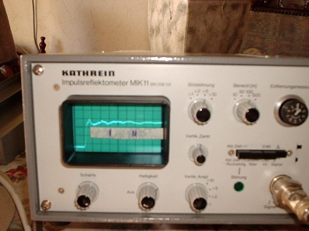

Ik heb met 'n meter die speciaal voor dit doel geschikt is heb ik enkele testjes gedaan, om de misaanpassing zichtbaar te maken die optreed bij het aanbrengen van connectoren. En heb daar enkele foto's van gemaakt. De foto (Meetkabel met koppeling) heb ik de connectoren op de (Gerdy methode) aangebracht. Het streepje 1 geeft de misaanpassing weer. Dus de plaats van de connector .Het 2streepje geeft het punt aan waaraan de twede koppeling word aangebracht. Op de tweede foto
(tweede koppeling)op de o.a. Sjaak methode. Op de laatste treed beduidend minder misaanpassing op. Sterker nog, een van de conectoren heb ik vervangen voor 'n krimp connector, en zoals de test laat zien, is de misaanpassing van krimpconnector als die van Sjaak bijna onmeetbaar.

Heb je voor de aardigheid connector 1 en 2 ook omgedraaid gemeten? Ik bedoel dus vanaf de impulsreflectometer eerst de krimp en dan de Gerdy connector?
Hoe is je vert. schaalverdeling? Met andere woorden, hoe groot is de misaanpassing?
Leuk weer dit soort metingen te zien, heb ze vroeger gedaan met NordMende meetapp.
Bij het met 11 gemerkte punt zit eerst de (Zeg Sjaak's ) connector, met daaraan het koppelstukje met de krimp connector,
die bevestigd is aan + - 50 mt coax nog op haspel.

De misaanpassing is niet zo erstig, dat nu iedereen die zijn connectoren op die mannier bevestigd hebben, alles moeten gaan veranderen. Maar Sjaak en de krimp mannier is duidelijk beter.
