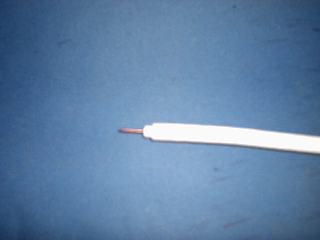

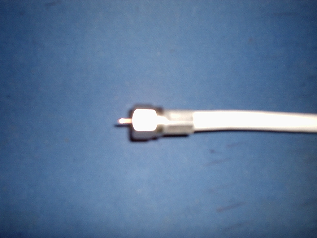

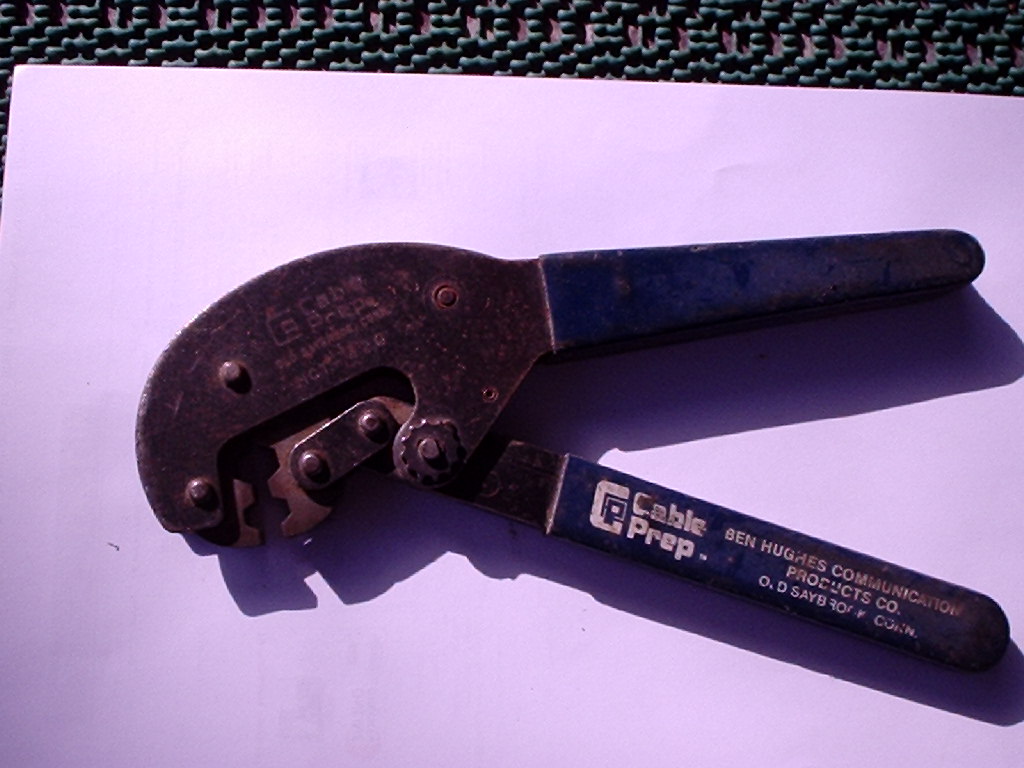

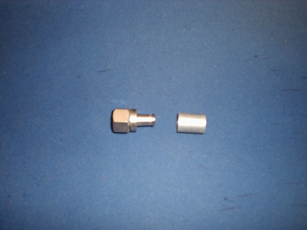

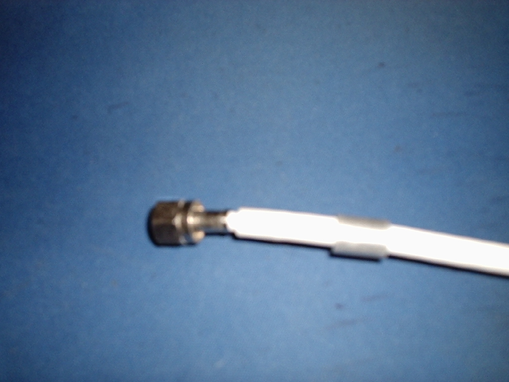

Of het nu Gerdy of de Sjaak methode betrefd een ding hebben zij gemeen, de connector word in bijde gevallen over de afschermijng en dus op de kabel geschroefd. Dit integenstelling tot Krimpconnectoren. Die bestaat uit twee gedeelte n.l. de buitenbus, en de connector met schroefrand en kraag met daaraan de binnenbus. Eest word de buitenbus op de te gebruiken kabel geschoven, daarna word de connector binnenbus over de binne isolatie en onder de folie en afscherming gedrukt, waardoor op dit punt 'n geringe vedikking in de buitenmantel onstaat, waarop nu de buitenbus word geschoven en met 'n connector tang vastgekrompen.
Hobby gr. Wiel.
Zie bijlage.

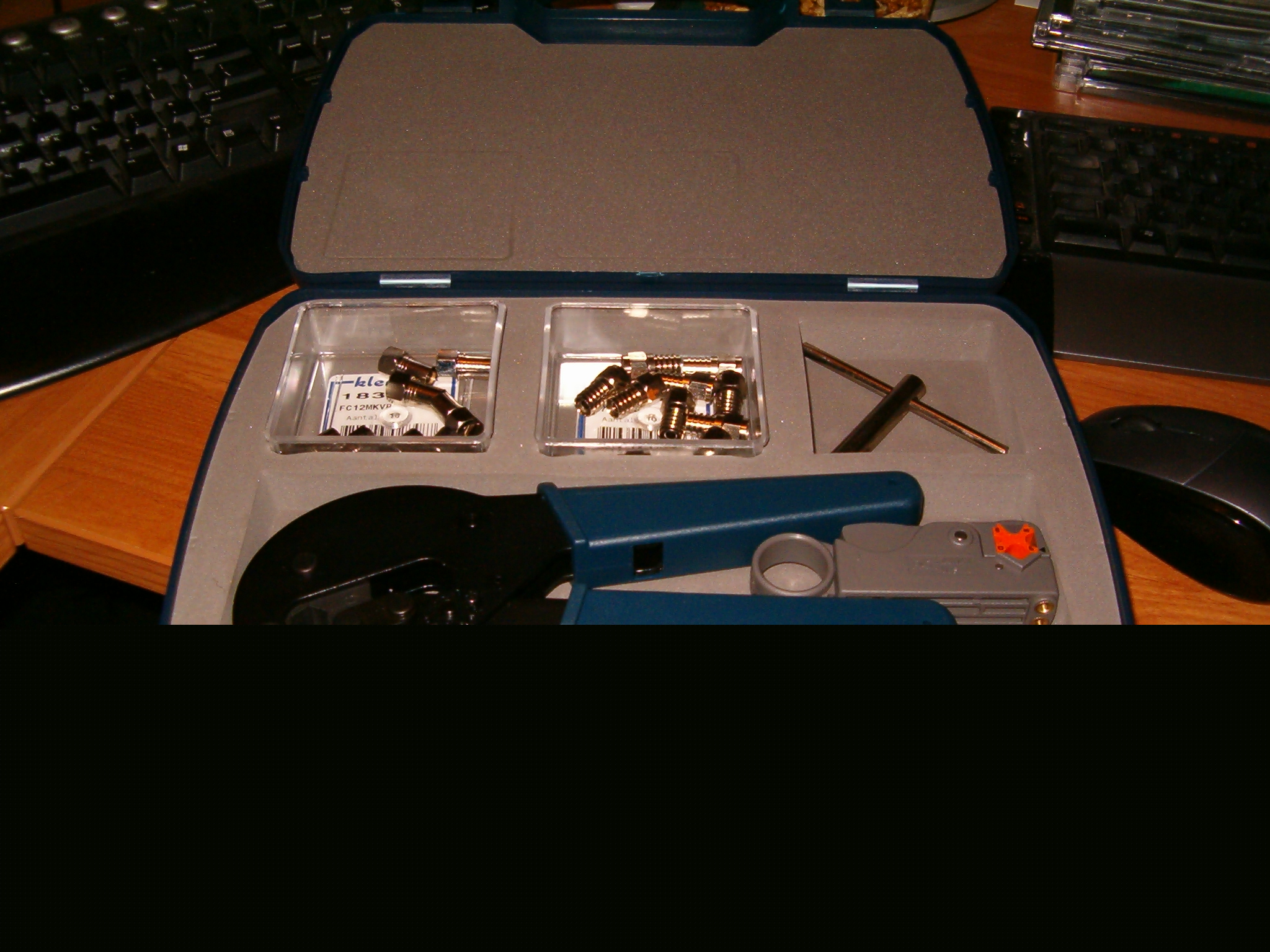

Wat de beste methode is, heb ik dacht ik wel aangetoond. Wat je op de bijlage laat zien ziet, er erg nieuw en ongebruikt uit, en zelfs 'n apperaatje om de kabel aan te snijden. Doe mmaar duur.??? Zelf dat doe ik nog op de ouderwetse mannier, dus met 'n heel oud Stanly mesje, en wel volgens de ouderwetse Sjaak methode, maar wel snel.

Nou Wielleke als ik voor iedere BNC connector die ik aan coaxkabels heb gezet één €uro zou krijgen, was ik nu miljonair.
Gelukkig zijn er apparaten voor. Zo´n BNC stripper wordt elektrisch aangedreven.
Kabel nummer erop, gekleurde tule, en dan de BNC erop krimpen. Met een krimptang. Een goede krimptang alleen kost als gauw €uro 500,00 om het over die elektrische BNC stripper maar niet te hebben.
Zenders als de SWR hier in Duitsland testen iedere BNC kabel met een paar duizend volt hoogspanning en je moest eens weten hoeveel er die test niet halen.
drs Ijzerbout, Voor die van mij heb ik ruim 25 jaar geleden rond de tweehonderd gulden betaald, en dat was voor die tijd 'n best veel geld. Wat het strippen betrefd kan ik het best af met mijn oude Stany, En heb dus geen behoefte aan zo'n kostbare el. stripper.
En ik geloof echt wel dat je veel connecroren geplaast hebt, Maar 'n mil. connectoren???
