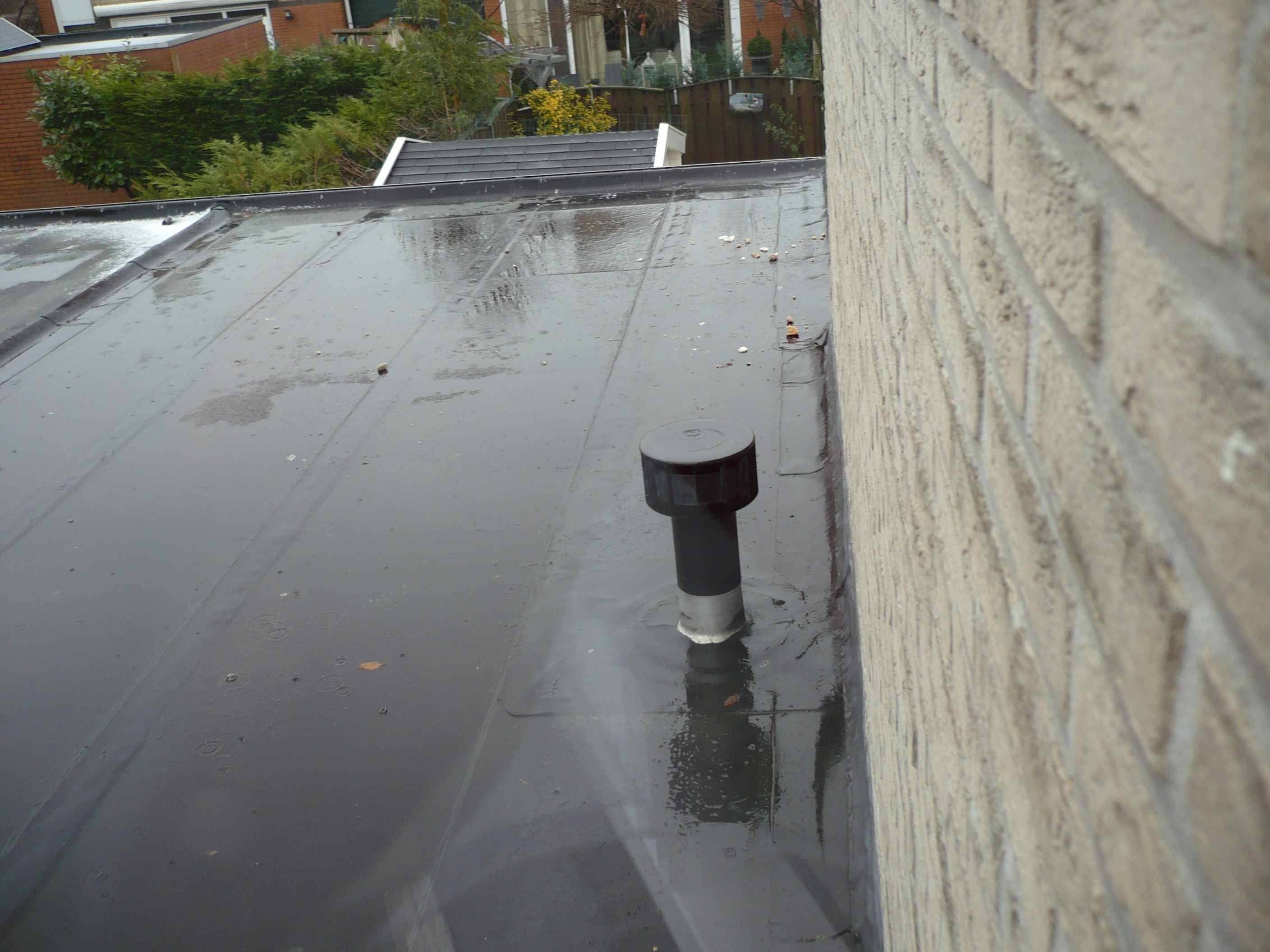

Gast Django Geplaatst: 7 januari 2009 Geplaatst: 7 januari 2009 Wij hebben vorig jaar in onze woning een nieuwe keuken laten plaatsen met een wasemkap van 120 cm breed. Sinds de installatie worden wij letterlijk weggeblazen als je bij de afzuigkap staat. De wind en nu ook de kou is niet meer normaal wat naar binnen wordt geblazen. Mijn echtgenote heeft door plaatsing in de kap naast krantenpapier en handdoeken getracht de zaak op te lossen. Lukt redelijk, maar het blijft een crime. Maar ja, gaat zij koken, dan moet alles weer eruit. De installateur opperde de wasemkap altijd op een te zetten. Gel.l natuurlijk. De afvoer van de wasemkap gaat door de muur naar de garage en door het platte dak naar buiten. Zie bijgaande foto. Mijn vraag is, is er geen andere afvoerkap op het dak te plaatsen die de wind en kou buiten laat?

Gast Django Geplaatst: 7 januari 2009 Geplaatst: 7 januari 2009 Wij hebben hier te maken met een bestaande afvoerinstallatie. Vanuit de keuken gaat de pijp van de wasemkap door de muur naar de garage, daar gaat hij over met een flexibele pijp aansluiting naar de pijp van de doorvoer door het platte dak. Ik vraag mij inderdaad af, of daar dan nog een terugslag klep ingebouwd kan worden. Vroeger hebben wij een open haard gehad in een bungalow met een roterende sluitstuk op het dak. Dat was zo'n apparaat die bij wind ronddraaide. Maar ja, dat was voor een open haard. Ben verder niet technisch, dus ik heb ook nu geen idee, hoe je de zaak kan oplossen.
maja Geplaatst: 7 januari 2009 Geplaatst: 7 januari 2009 Ik zou hem monteren (terugslagklep) verticaal in de garage waar de pijp overgaat in flexibele pijp. Daar kun je ook makkelijk het zaakje als het een keer nodig is schoonmaken. Laat je even voorlichten door de keukenleverancier of de leverancier van de klep.

Con Geplaatst: 7 januari 2009 Geplaatst: 7 januari 2009 Origineel bericht van: Django Wij hebben vorig jaar in onze woning een nieuwe keuken laten plaatsen met een wasemkap van 120 cm breed. Sinds de installatie worden wij letterlijk weggeblazen (een afzuigkap hoort te zuigen en niet te blazen) als je bij de afzuigkap staat. De wind en nu ook de kou is niet meer normaal wat naar binnen wordt geblazen. Mijn echtgenote heeft door plaatsing in de kap naast krantenpapier en handdoeken getracht de zaak op te lossen. Lukt redelijk, maar het blijft een crime. Maar ja, gaat zij koken, dan moet alles weer eruit.(een afzuigkap gebruik je alleen tijdens het koken) De installateur opperde de wasemkap altijd op een te zetten. Gel.l natuurlijk. De afvoer van de wasemkap gaat door de muur naar de garage en door het platte dak naar buiten. Zie bijgaande foto. (de diameter is niet juist, moet 150mm minimaal zijn, het ziet er naar uit dat een en ander 125 mm is) Mijn vraag is, is er geen andere afvoerkap op het dak te plaatsen die de wind en kou buiten laat? Een beetje afzuigkap zuigt dermate veel af zodat er veel (buiten) lucht wordt aangezogen, per definitie koud dus. HG CC Groet, Con. Gloeiende, gloeiende, een beetje humor moet kunnen, anders ga je maar ergens anders heen.. Sinds november 2024 gelukkig weer glasvezel via KPN. Internet/PC: modem/router Fritzbox en TP-Link accesspoint, switch (8), switch (4) PC: Intel Nuc i7 met W11. Laptop Thinkpad met W11 met 24H2. Asus Gigabyte Home Assistant, 20 Shelly's en 2 ESP-tjes en Zigbee.
theparasol Geplaatst: 7 januari 2009 Geplaatst: 7 januari 2009 Con, volgensmij werkt het als volgt (toch?): Wasemkap zuigt de lucht uit de keuken en blaast deze naar buiten toe. Probleem wat ze hebben is dat de buitenwind in de luchtafvoer blaast en daarmee de kou / tocht door de wasemkap de keuken inkomt. Best mogelijk dat het 150mm moet zijn, is vast ook wel een klep voor Zit me ineens te bedenken, als je op dat platte dak een "omheining" maakt rondom de dakdoorvoer kan de wind er niet meer inblazen maar werkt de afvoer nog wel... Zit zelf te denken aan wat bakstenen of stoeptegels
Con Geplaatst: 7 januari 2009 Geplaatst: 7 januari 2009 Een beetje afzuigkap doet zo'n 350m3/h. In bedrijf zal de wind daar niet tegenop kunnen. Het staat buiten kijf dat je wél een terugslagklep moetplaatsen wanneer een en ander "buiten bedrijf is". Dit kan eenvoudig om onder de kap (buiten op de doorvoer) een dergelijke klep te plaatsen. Als voorbeeld deze: HG CC Groet, Con. Gloeiende, gloeiende, een beetje humor moet kunnen, anders ga je maar ergens anders heen.. Sinds november 2024 gelukkig weer glasvezel via KPN. Internet/PC: modem/router Fritzbox en TP-Link accesspoint, switch (8), switch (4) PC: Intel Nuc i7 met W11. Laptop Thinkpad met W11 met 24H2. Asus Gigabyte Home Assistant, 20 Shelly's en 2 ESP-tjes en Zigbee.
