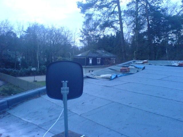

Gast jeroenvl Geplaatst: 20 januari 2009 Geplaatst: 20 januari 2009 Hallo, Ik heb mij dit weekend een Multytenne aangeschaft icm met een Rebox-ontvanger. Nu heb ik deze op mijn dak geplaatst maar ik kan enkel een signaal vinden van Astra2. Ik het diseqc juist ingesteld volgens mij, op A/A staat Astra 1 en daar krijg ik signaal maar dat is eigenlijk Astra 2...als ik de schotel verder richting oosten draai verlies ik dat signaal en kom er geen ander tegen... Ik heb voor die Astra 2 dan maar het signaal geoptimaliseerd in hoogte, als ik 10° draai ten opzichte dan deze positie dan heb ik toch Astra 1 ? Of staan die bomen in de weg? Laten die niet een beetje signaal door? Ik vind ook verder door niets meer tot voorbij het zuiden...in principe is 160.8° nog voorbij die bomen rechts... In bijlage een foto van de situatie. Iemand enig idee? mvg, Jeroen
paardengek Geplaatst: 20 januari 2009 Geplaatst: 20 januari 2009 Citaat: Nu heb ik deze op mijn dak geplaatst maar ik kan enkel een signaal vinden van Astra2. Ik het diseqc juist ingesteld volgens mij, op A/A staat Astra 1 en daar krijg ik signaal maar dat is eigenlijk Astra 2...als ik de schotel verder richting oosten draai verlies ik dat signaal en kom er geen ander tegen... Dan moet je dus iets naar het westen draaien i.p.v. naar het oosten. Let wel, de tegelvoet paal moet wel waterpas staan. Met vriendelijke groet, paardengek Door veel lezen en prutsen kom je er wel!
Gast jeroenvl Geplaatst: 20 januari 2009 Geplaatst: 20 januari 2009 Origineel bericht van: paardengek Dan moet je dus iets naar het westen draaien i.p.v. naar het oosten. Let wel, de tegelvoet paal moet wel waterpas staan. Zowel richting westen als richting oosten vind ik geen enkel signaal. Wat betreft dat waterpas staan, als Astra 2 ontvangst geeft is het dan niet sowieso ok? Ik zal dit straks eens nazien.
Gast privatos Geplaatst: 20 januari 2009 Geplaatst: 20 januari 2009 Let wel, dat als je astra 1 zoekt ook een desbetreffende transponder van astra 1 aktief hebt. b.v. 12.515 Mhz. Horizontaal 22.000 SR Leo.
Moderator ceesv Geplaatst: 20 januari 2009 Moderator Geplaatst: 20 januari 2009 Origineel bericht van: jeroenvl Wat betreft dat waterpas staan, als Astra 2 ontvangst geeft is het dan niet sowieso ok? Ik zal dit straks eens nazien. Nee, wanneer hij niet goed waterpas staat heb je in principe slechts goede ontvangst op een satelliet. Wanneer ik de foto goed bekijk staat je antenne niet waterpas. Gaat niet bestaat niet! 65" 4-K OLED, Vu+ Duo 4K SE BT, Vu+ Solo 4K, Rebox-8500, Rebox-8000, Wavefrontier T-90, Satlook Digital NIT, Megasat HD5 Combo Gebruik je een advertentie blocker? Maak dan een uitzondering voor onze website. Zonder advertentie (inkomsten) kan deze site niet voortbestaan.
Stefaand Geplaatst: 20 januari 2009 Geplaatst: 20 januari 2009 ja inderdaad...je kan best een waterpas liniaal leggen achteraan op de bevestiging van de schotel aan de paal. Die moeet echt waterpas staan, anders werkt het niet goed. 2 x Dreambox 800HD 1 x Dreambox 800SE HD VU Ultimo 4K Technisat Multytenne 45 (19E,13E,23E,28E
theparasol Geplaatst: 20 januari 2009 Geplaatst: 20 januari 2009 Origineel bericht van: ceesv Wanneer ik de foto goed bekijk staat je antenne niet waterpas. Wat wil je op een schuin aflopend dak! Dat ding staat zeker 30% uit het lood
Eduard07 Geplaatst: 20 januari 2009 Geplaatst: 20 januari 2009 Origineel bericht van: theparasol Dat ding staat zeker 30% uit het lood Is ie dan wellicht nu beter geschikt voor Turksat? Vu+ Duo2 + PLi 4.0 + Fuba DAA110 + Stab 120Vu+Solo2 + Fuba DAA 850 + multifeed met 2 twin Alps + 1 quattro Alps + 1 twin MTI + PLi 4.0
Gast jeroenvl Geplaatst: 21 januari 2009 Geplaatst: 21 januari 2009 Aan allen, het is een vlinderdak dwz dat er in het midden een plat stuk is... Nu heb ik de zaak perfect waterpas gezet en de transponder geselecteerd die Privatos heeft en dan signaal gevonden, joepie! Nu nog wat fijn afstellen want toen het begon te regenen kwamen er blokken in beeld. En selecteren welke zenders van de 3000 interessant zijn... Merci voor de tips! mvg, Jeroen
theparasol Geplaatst: 21 januari 2009 Geplaatst: 21 januari 2009 Origineel bericht van: jeroenvl het is een vlinderdak dwz dat er in het midden een plat stuk is... Dan heb je nu je schotel zeker in het platte stuk staan Denk dat je een hele kluif hebt om de mast waterpas te krijgen en vervolgens ook nog nog horizontaal de schotel: suc6
