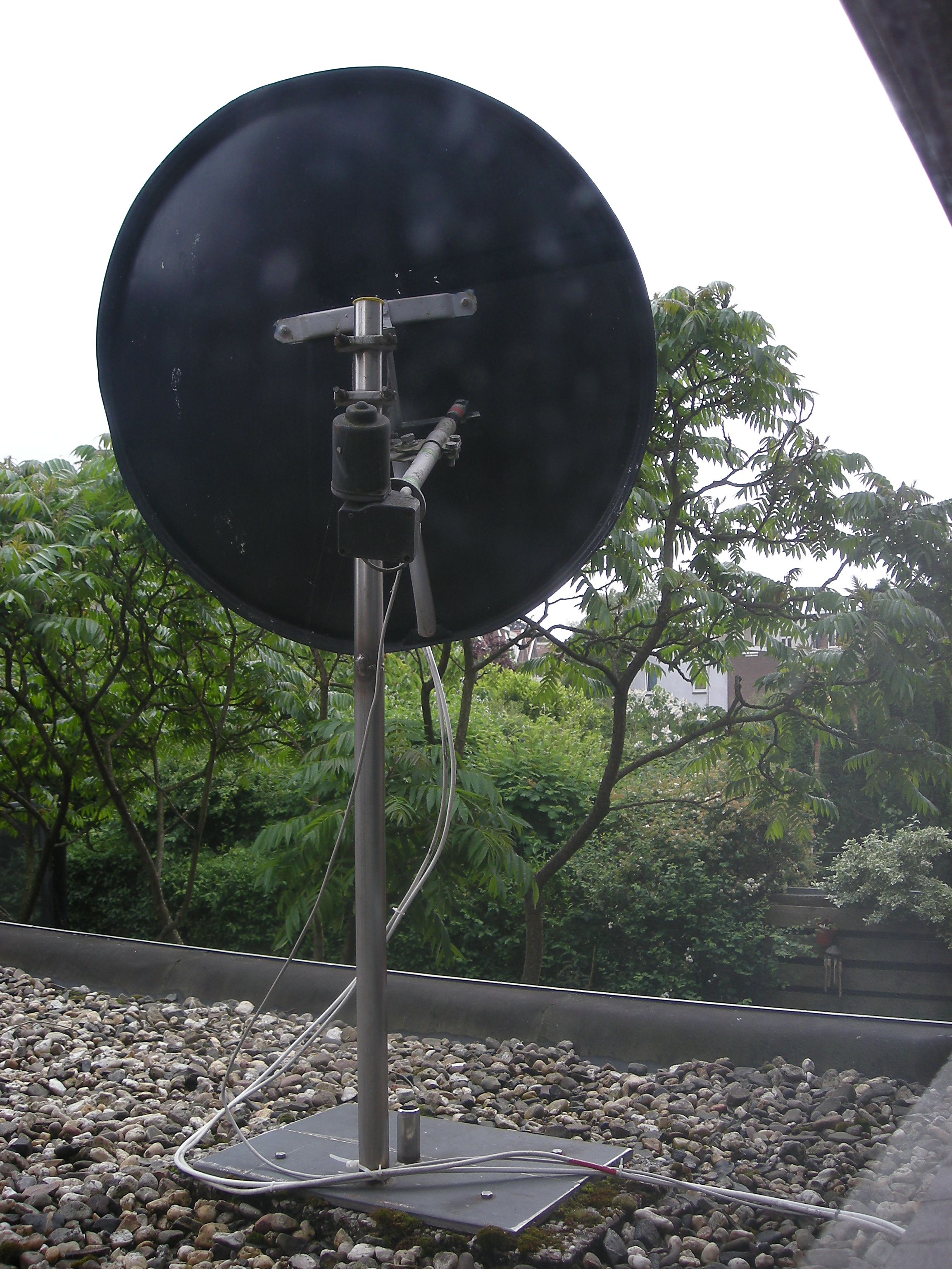

columbo Geplaatst: 21 mei 2009 Geplaatst: 21 mei 2009 je kunt er natuurlijk ook zelf een maken ,bijvoorbeeld van RVS die van mij heb ik zelf gemaakt van restanten Specaal RVS (hitte bestendig)dat is een stuk harder,en zwaarder.deze voet heb ik al div. jaren, 2x aangepast in de hoogte ivm een boompje van de buuren.
Superdimi Geplaatst: 22 mei 2009 Auteur Geplaatst: 22 mei 2009 Origineel bericht van: alfred de witt Er zijn overigens dure en goedkopere tegelvoeten, wellicht heb jij de betere kwaliteit. Die van mij is gegalvaniseerd staal met een redelijk zware mast. De kwaliteit zit inderdaad wel goed (denk ik). Dreambox 7025+ /Stab-HH100 / Triax88
columbo Geplaatst: 23 mei 2009 Geplaatst: 23 mei 2009 het is matuurlijk niet zo zeer het gewicht,maar de stijfhijd veel van die tegelvoeten kun je de buis zo bewegen/buigen zonder veelkracht te zetten,de bevestiging op het frame is vrij slap is maar een klein dun plaatje met 4 bouten M8.Bij mij is de RVS buis 40mm direct op de plaat van 10mm gelast,er zit nog een buisje van 25mm in maar die wat tekort geworden daar om heb ik er een andere van ca 40mm er over heen gezet totale lengte is ca 1m.ik maak dergelijke constructies gewoon zelf,inklusief het laswerk,maar natuurlijk niet thuis,maar in een werkplaats.En in 10mm hitte vast RVS boren gaat thuis bijna niet,matteriaal is daar voor veel te hard.

columbo Geplaatst: 25 mei 2009 Geplaatst: 25 mei 2009 [ Ik wil u lokale satboer niet bekritiseren. Dat is wel een erg dure tegelvoet van 4x40x60. En als excuus staalprijzen gebruiken is wel erg gemakkelijk genomen. Ik heb gunstiger prijzen gezien. Als het kan neem dan 2 maal 40x30 tegels ipv 40x60 tegels. Die zijn beter te tillen (lichter van gewicht). En makkelijker vast te houden. Het zijn vaak niet zo zeer de staalprijzen wat die tegelvoeten zo duur maken maar het vezinken dat is vaak allemaal handwerk,kost soms nog meer als het staal.Je kunt beter iets op maat laten maken bij een lasbedrijf van rvs is soms goedkoper dan die kant en klare rommel,sorry dat ik het zo noem,maar als vakman zie ik dat dergelijke konsrukties maar lukraak in elkaar zijn gezet half afgelast en zo ,vaak in werkplaatsen van Breed .neem evt een rechte steun schroef deze op een tegel van 40 bij 60,en monteer de schotel zo laag mogelijk ,is voor een 78cm schotel meer dan voldoende.
