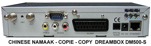

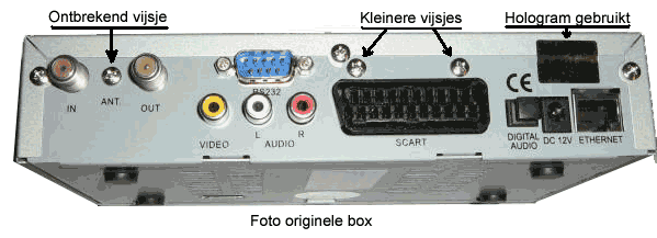

Zijn er momenteel nog uiterlijke kenmerken waaraan ik kan zien of een DB500S nu origineel is of imitatie.
Er word veel materiaal aangeboden maar ik durf eigenlijk
geen DB500S meer te kopen.
Ik moet er wel bij zeggen dat ik een heel slechte ervaring heb met imitatie.
Bij de eerste versies waren er duidelijke afwijkingen zoals
koelgleuven zowel links als rechts.
Het MAC.adres
Het gaat om het uiterlijk.
Groeten S40 1998

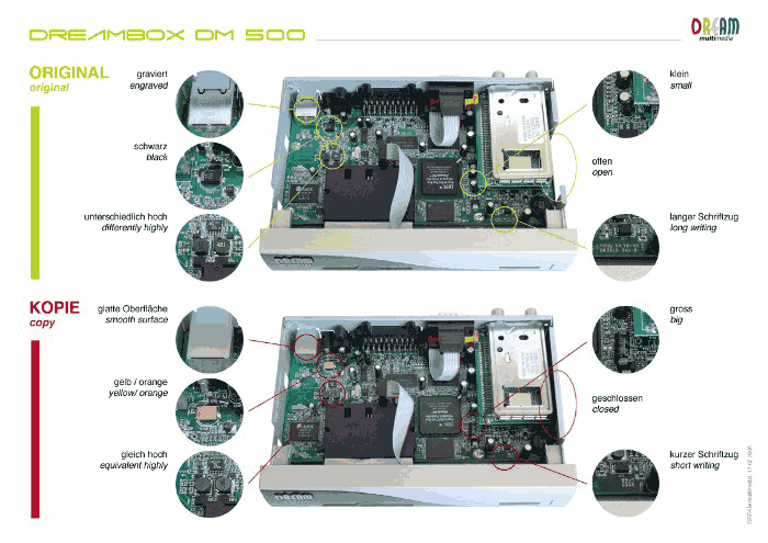

De voeding van een kopie weegt 68 gram minder dan het origineel. Het toestel zelf weegt ook minder. Ik weet niet precies hoeveel. Dat is vast niet omdat er zo'n hoogwaardige componenten in zitten.

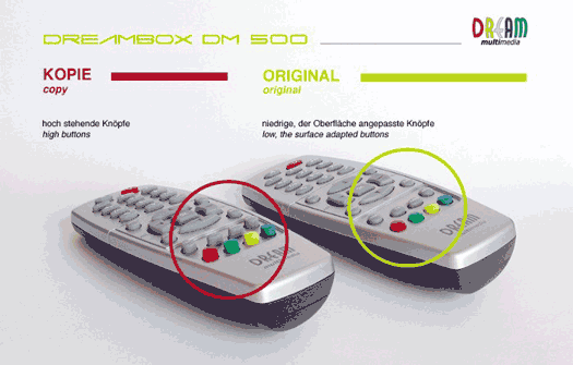

Bij de kopieen ploffen zowel in de voeding als in het toestel zelf diverse elco's, bij diverse kopieen worden diverse zenders niet gevonden, bij diverse kopieen schakelt diseqc uitermate slecht en is de afstandsbediening van miserabele kwaliteit.
