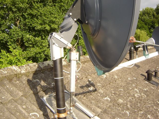

Crazy Sat Geplaatst: 2 juli 2009 Geplaatst: 2 juli 2009 Heb een goedwerkende fibo H2H motor in combinatie met een VBox2 . Dit systeem werkt perfect voor Oost - West. Nu heb ik mijn fibomotor handmatig voorzien van een jaeger actuator van 10 inch. Voor de aandrijving van deze actuator heb ik dus enkel een manuele aansturing nodig ( vaste posities hoeven voor mij niet ). Had gedacht aan, een superjack EW-101 , is voor weinig geld te koop en voor mij volstaat het gewoon als ik op een satelliet sta met de VBox2 dat ik manueel nog wat kan eleveren. Kan ik met deze superjack EW-101 die 32 V / 2A levert de jaeger actuator van 10 inch aandrijven die 36 V nodig heeft ( dus enkel met de 2 draden van de voeding )? feedhunting , a crazy hobby ! Edison OS mio 4K UHD + Octagon SF8008 4K UHD + Dr.HD F15 + Edison OS mini + Technomate TM-5402 HD M3 CI , Moteck SG2100 + Deltastar 90 cm + Invacom C120 QDF-031 Quad lnb + SkyStar HD2,TBS5927 , en TT-budget S2-1600 kaart. Channel Master 180 cm schotel + ESX241 lnb voor C-band. DVB-T2 via Oostvleteren,Egem,Mont des Cats,Bouvigny en Doornik.
Crazy Sat Geplaatst: 2 juli 2009 Auteur Geplaatst: 2 juli 2009 Hi Sjaak , is geen probleem hoor , ben doch van plan om een 9 - aderige kabel te leggen naar de schotel, dus kan ik hierop de vbox2 en de EW-101 op aansluiten met stroom en pulsen. Ik weet dat die 32 volt ietsje te laag is maar als al het werkt en het is iets langzamer maakt dit niets uit. Trouwens het "draaien" is voor de elevatie en dit gaat dan slechts over enkele graden op of neer. Trouwens feedhunters hebben gerust wat geduld hoor. Het voornaamste is ,dat ik weet dat ik de actuator kan laten eleveren met die EW-101 en dat die 4 volt verschil niet veel zal uitmaken. M.i. zal de elevatie het groots zijn bij de Telecom 2C (+/- 3° E ) waar de satelliet zich ongeveer 3 graden onder de clarkbelt bevind.Dus dit traag draaien is geen enkel probleem als het maar werkt. feedhunting , a crazy hobby ! Edison OS mio 4K UHD + Octagon SF8008 4K UHD + Dr.HD F15 + Edison OS mini + Technomate TM-5402 HD M3 CI , Moteck SG2100 + Deltastar 90 cm + Invacom C120 QDF-031 Quad lnb + SkyStar HD2,TBS5927 , en TT-budget S2-1600 kaart. Channel Master 180 cm schotel + ESX241 lnb voor C-band. DVB-T2 via Oostvleteren,Egem,Mont des Cats,Bouvigny en Doornik.
