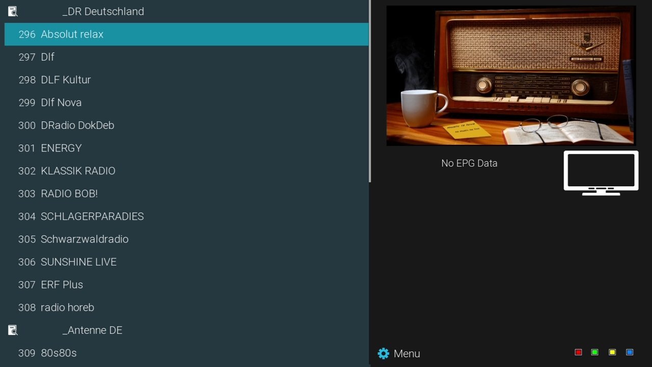

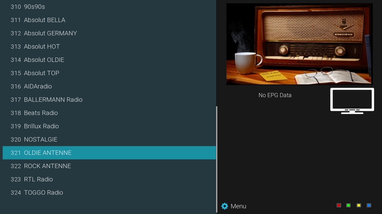

Het is waarschijnlijk tien jaar geleden dat ik nog eens in Duitsland ben geweest.Ondanks dat ik in de verre Westhoek van België woon luisteren we regelmatig naar de DAB+ zenders uit Duitsland , mijn vrouw is een grote liefhebber van Duitse muziek. Ontvangst via DAB+ is onmogelijk voor ons via de radio maar we luisteren wel naar de DAB+ zenders via de satelliet.Op bepaalde transponders kun je deze ontvangen en inladen via dreamset in een playlist op een Octagon SF 8008 ontvanger.Fantastisch dat het op die manier kan voor ons.Er zijn heel wat leuke zenders die je kan ontvangen bvb. de Bundesmuxe op 23,5°E. In de living via de Octagon en de aangesloten soundbar op de TV , heerlijk... Zie enkele screenshots van de zenders.

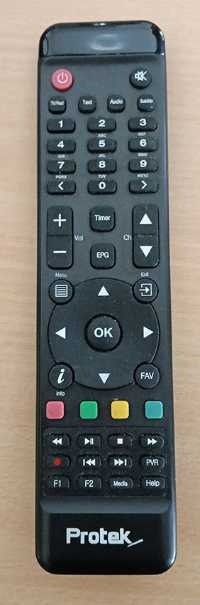

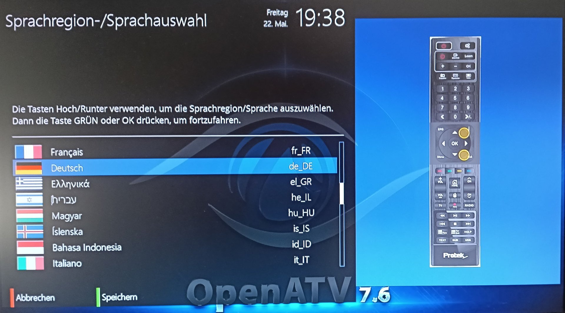

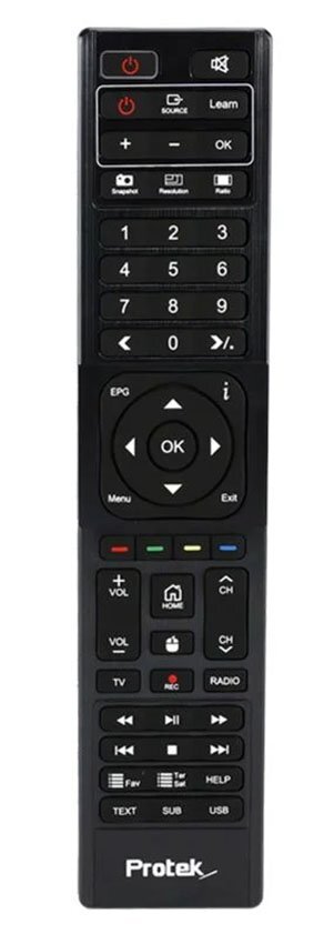

Flashen is gelukt! Met de uitleg van iemand op een ander forum. Firmware unzippen en de folder e2 met onderliggende map update op usb zetten en flashen met reset knop ingedrukt. Na een halve minuut verschijnt het scherm dat de update bezig is. Wel heb ik de verkeerde AB want geen enkele toets werkt , ben dus genoodzaakt om een passende originele AB te kopen , maar heb er al gezien voor 15 euro , valt dus mee. Maar de laatste versie van OpenATV zit erin is het voornaamste , rest is ergens voor volgende week. De juiste tip : Via usb in a similar way to you would your Octagon recovery mode. You may have to use the unzipped folder. This method is best if the box is stuck in a boot loop or stuck on the splash screen. Power off the ProTek 4Kx1 completely (use the switch on the back). Locate the small Reset button (usually a small hole on the back or front, perhaps hidden under the front panel). Use a paperclip to press and hold the Reset button. While holding the reset button, power on the device using the rear switch. Continue holding the reset button for about 5–10 seconds. Release the button when you see the Android system recovery screen (or a menu with "Factory Reset/Wipe Data" options).
dank smetje. Ik heb alles hernoemt zoals aangegeven . Als ik de usb in de box plaats en op de groene knop druk gebeurt er niets , alles start op in de oude versie en geen enkele knop op de meegeleverde AB werkt ( met nieuwe batterijen erin ). Heb even het volgende geprobeerd na het inschakelen heb ik op de reset knop achteraan gedrukt en dan verschijnt er wel UPdt in de display , na een minuut komt op de display MENU en de box start door naar de oude versie en kan ik terug geen knoppen bedienen op AB. Ik kan dus geen gebruik maken van de groene toets die noodzakelijk is. Ik heb zo een vermoeden dat ik met een AB zit die niet geschikt is voor de 4K X1 versie. Bovendien is deze AB anders dan deze die op de doos staat. Zal denk ik aan een originele AB dienen te geraken die wel werkt op de box. Linker foto is de AB waarover ik beschik en de rechter foto is de originele AB die op de doos staat.
Zover was ik ook al gekomen hoor , opzoeken in google kan iedereen 😉 Heb de laatste software op de usb geplaatst met de map e2 zoals beschreven in de update handleiding maar noppens... Ik krijg na het verschijnen van MENU in de display ( en het indrukken van de groene toets op de AB ) geen UPDT op het display , start gewoon door naar OPENATV 6.3 in het startscherm en alles zit vast.
Ik heb een Protek 4K X1 ontvanger gekregen van een vriend.De box start op met MENU en E2 er komt een startscherm met OPENATV 6.3 maar verder kom ik niet.Ook de toetsen van de afstandsbediening werken niet. Weet iemand hoe ik deze box opnieuw kan flashen met een recentere versie van OPENATV? Iemand die deze box kent... zie : https://www.sat-world.com/Protek-X1-4K-UHD-Receiver Alvast bedankt

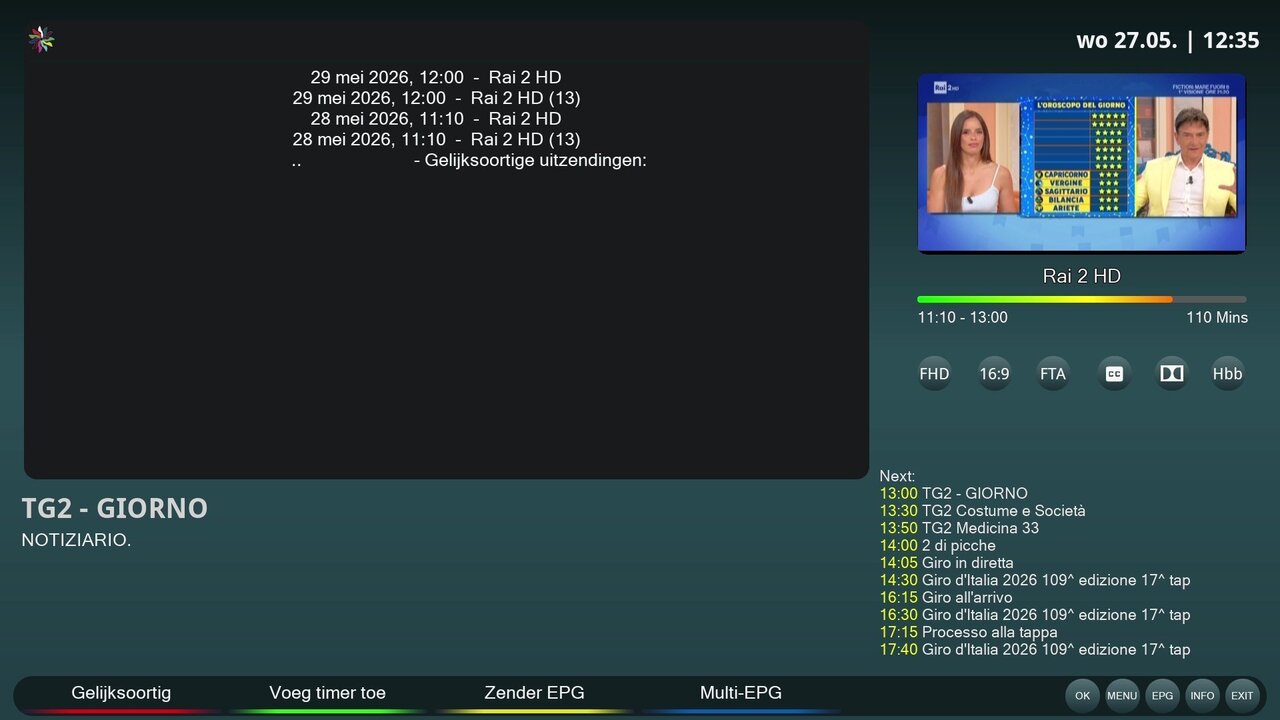

Ook op Rai2 HD op 13°E FTA (11766 V 29900)

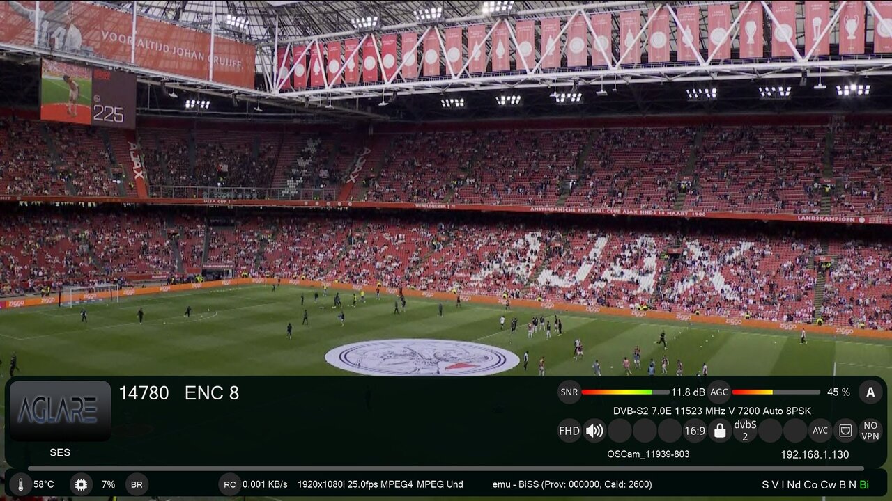

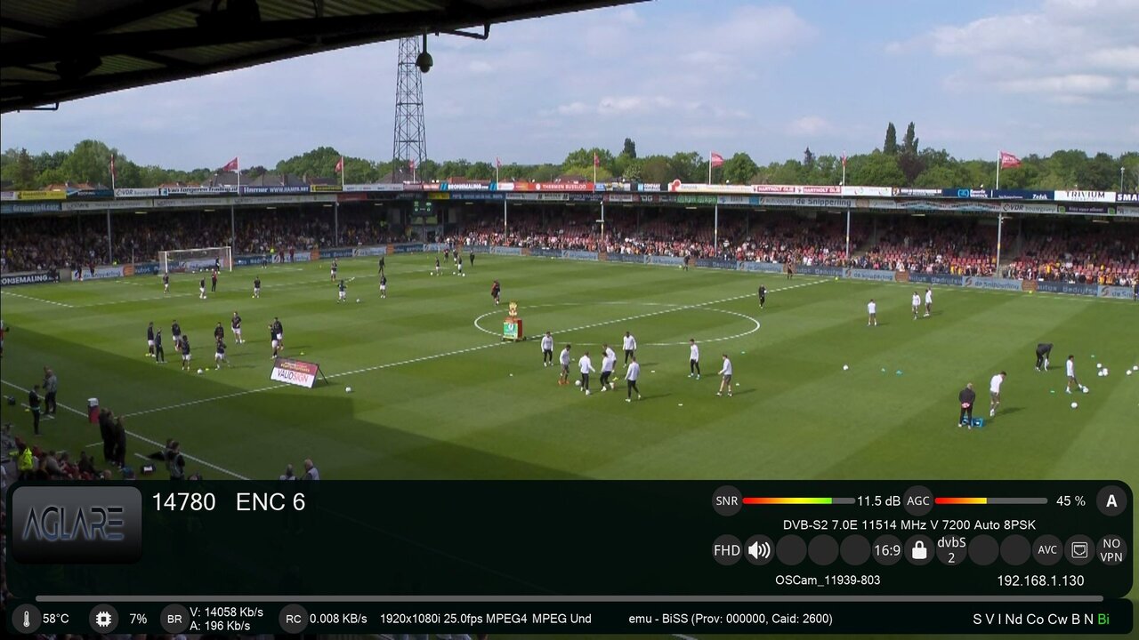

Een van de alternatieven blijft uiteraard nog altijd satelliet. Ik kijk al jaren naar voetbal op TV via de feeds. Alle wedstrijden van de Eredivisie ( die ESPN uitzend ) zitten altijd op de 7,0°E. Ze zijn al jaren in BISS maar die heb je nu in enkele seconden met beeld. Gebruik de FuryBiss plugin ,eenmaal gestart krijg je een overzicht van alle feeds (FTA+BISS) met beschrijving van alle gegevens.Druk op de oranje knop voor "feed scan" , je leest de feed in druk vervolgens op de groen knop "auto biss" na enkele seconden heb je beeld met oscam. In totaal duurt het welgeteld 15 seconden en alles gratis.
