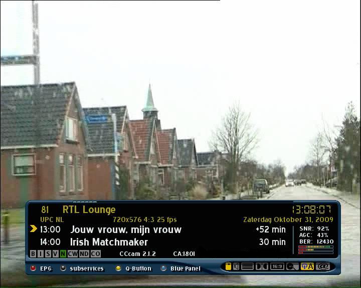

Inmiddels is het gelukt met upc om te zien via een dreambox.
Ik alleen krijg hem nog niet werkend met een kaartreader.
Welke kaartreader is geschikt voor een nagra 3 kaart,ik gebruik nu een smargo.
Mijn ontvangers zijn: 1x Vu Ultimo
IPTV:  KPN Glas (AoN) 1 Gbit & IPTV KPN plus+ TV box  / Android 4K IPTV box / Kodi & Plex / 100+ TB Storage
Mooi resultaat, hoe dan ook. Maar wel een verschrikkelijke hoge BER....
