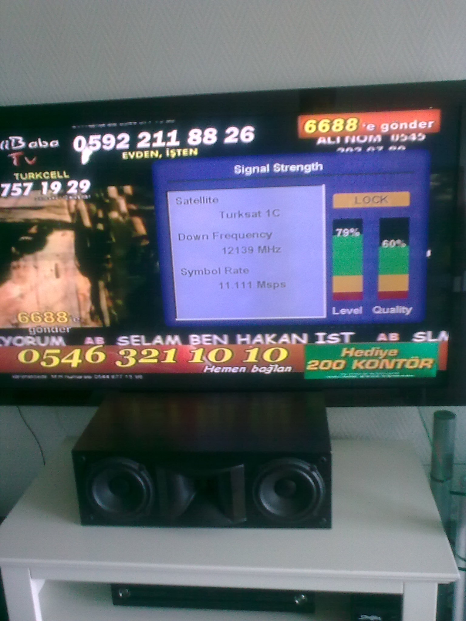

usefullaliman Geplaatst: 18 juli 2009 Geplaatst: 18 juli 2009 heb even de fortecstar lifetime ultra uit de kast gehaald ,level 79% en qaliteit 60% op de desbetrefende transponder( zie foto) "We ride together, we die together. Bad boys for life."
