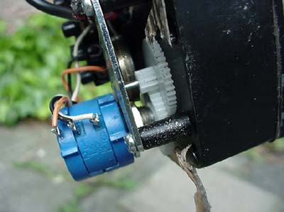

Misschien is dit een idee voor je.
Voor de duidelijkheid je demonteerd de micro switches en die rondjes op het asje.
Tapt een draad in de plastic as en snijt een draad op de as van de potmeter. Huis van de potmeter zet je met een beugeltje vast en klaar. De min en max is meteen je eindpunt als je die het 36 volt relais laat schakelen.
Nog een andere mogelijkheid en nauwkeuriger is om een meerslagen potmeter te nemen. (24 slagen 100 pulsen)
Die zijn er met een dikke as ook. Deze monteer je direct in het kunststof wiel die de arm van de actuator draaid en klaar.
100 omwentelingen dat is ongeveer 40 graden totaal.
Meer heb je niet nodig en erg precies, het gehele orginele systeem kan je laten zitten dan als backup of controle.

Moest dit systeem niet werken dan schakel ik even over naar uwen deskundige uitleg i.v.m. die potmeters.
