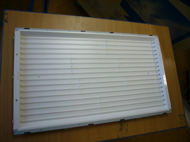

Even nog een andere vraag, zit er in een LCD TV ook een hoogspanningstrafo?

In een LCD zitten inderdaad ook een rij hoogspannings trafo's maar dan met 1500 volt tbv de TL buizen.
Bij een LCD met LED backlight dus niet... dus langere levensduur !!
