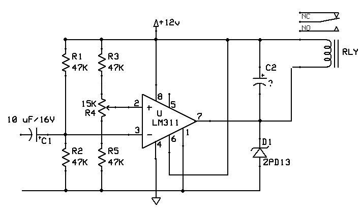

Eddy VL Geplaatst: 5 november 2009 Geplaatst: 5 november 2009 Het schematje van Sjaak is wel OK, maar het werkt volgens mij enkel met hogere spanningen. De 0,7 V drempelspanning van de diodes is hoger dan de wisselspanning (zoals je zelf al opgemerkt had is dit het probleem) De beste oplossing is in dit geval een Op-Amp. Je neemt voor dit soort werk best een comparator (LM311). Deze heeft een transistor uitgang (Emittor aan pin 1, collector aan pin 7) De transistor werkt als je met de emittor onder de positieve voedingsspanning (pin8) blijft en boven de negatieve (pin4). De uitgangstransistor kan geschakeld worden als geaaarde emittor schakeling of als emittorvolger. (Ic = max 40 mA) Het schema is gewoon een brugschakeling. Je regelt ze af zonder ingangssignaal en zodanig dat de relais juist afvalt. C2 moet je experimenteel bepalen. Zet je wisselspaning op de ingang en gebruik je oscilloscoop om op pin 7 te meten. Neem de waarde van C2 zodanig tot de wisselspanning zo goed als verdwijnt. Een voltje rimpel is best toegestaan... MVG Eddy Vl

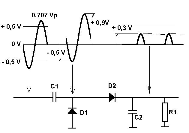

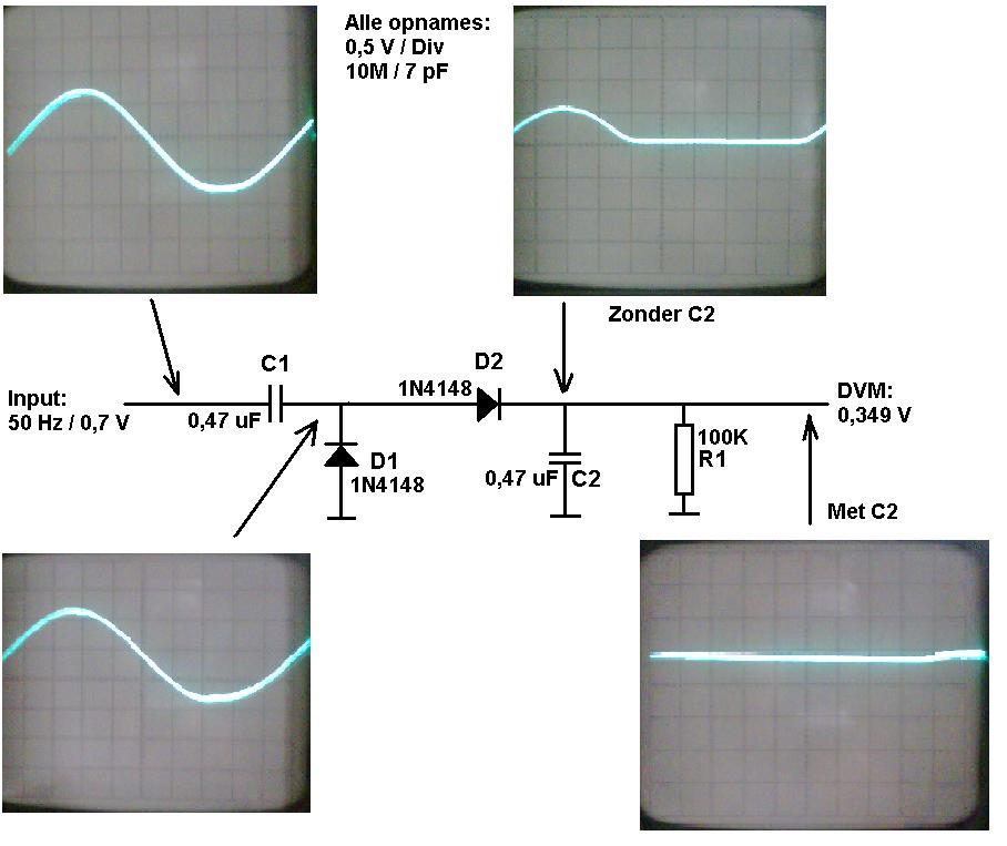

Eddy VL Geplaatst: 5 november 2009 Geplaatst: 5 november 2009 Citaat: Hallo Eddy VL, daar vergis je je toch in, deze schakeling heeft geen last van die 0,7 drempel Zelfs als je extreem hoogohmig werkt blijf je met een drempel zitten, die kan je niet wegtoveren... Zelfs als je een drempel hebt van 0,3V geraak je niet aan 1 volt uitgangsspanning. Ik kom er in elk geval niet... De optocoupler maakt iets meer kans als je voldoende aanstuurvermogen hebt en de transistor een voldoende hoogohmige weerstand geeft. MVG Eddy VL

Eddy VL Geplaatst: 6 november 2009 Geplaatst: 6 november 2009 Sjaak, Ik blijf een moeilijke jongen. Ik was aan het twijfelen over de clampspanning, dat die kleiner kon zijn dan -0,5 V (= -0,3 V) Maar voldoende spanning eruithalen lukt me niet... Formule: Vpp = Veff * 2 * 1,414 Vout = Vpp - 1 V lijkt mij héél close. Dus onder de 1,5 V: geen verdubbeling, zou in dit geval zeker schottky diodes moeten zijn om nog wat over te houden... Erboven geen probleem: Bij 250V: Vout = (250 V x 2 x 1,414) - 1,2 V = 706 V We blijven toch vriendelijk hoor... Eddy Vl
Eddy VL Geplaatst: 7 november 2009 Geplaatst: 7 november 2009 Ja Sjaak, ik durf weleens tot op het bot gaan. Maar als iemand perfect weet hoe het schakelingske werkt iets beweert waarvan ik denk dat het eigenlijk niet kan; dan is dat meestal zo dat die persoon niet zomaar iets zegt, maar steekt daar meestal toch een grond van waarheid in. En dan verandert zo'n schematje in een Sudoku die moet opgelost worden... Ik denk dat ik nu wel weet waarom je vond dat de drempelspanning niet meedoet in deze schakeling: Als je weerstand R1 weglaat of heel hoog maakt, dan trek je zo goed als geen stroom door de 2de diode, maar ook niet door de eerste... En dan is de (drempel)spanning ongeveer 0. Is gewoon een kwestie van belast of onbelast meten... Mvg Eddy
