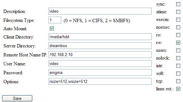

Gast alive Geplaatst: 17 december 2009 Geplaatst: 17 december 2009 Hi allen. Ik heb me sufgegoogled en hier gekeken, maar kan nergens een antwoord vinden, wél deze vraag hier en daar. Dankzij de uitleg via dit forum heb ik een hdd van een pc in mijn netwerk kunnen mounten. Ontvangst op de pc is prima, signaal van dreambox is dus ok. Maar als ik op de pc, via de webinterface iets opneem, hangt het beeld na 3 sec vast, en stotterd het. Zowel op de pc zelf, als via de dreambox stotterd het. Weet iemand een oplossing?

Tonskidutch Geplaatst: 18 december 2009 Geplaatst: 18 december 2009 allereerst kun je ook al eens proberen de options aan te vinken TCP,rw,nolock,sync afhankelijk van je switch en of router willen die vaker TCP wel goed afwerken en EDP (default) niet. Nbrok heeft destijds heel verhaal geschreven over var verschuiven op nfs voor de dm500 ciao toevoeging: betekend wel effe restart dm500 om met de server de negotiation opnieuw af te stemmen / sync<>async kan wel in enkele gevallen helpen, maar als het niks oplevert weglaten Fat Freddy's Drop Bohannon
Gast alive Geplaatst: 18 december 2009 Geplaatst: 18 december 2009 `hi tonski. Bedankt vor je hulpzover, tof! De vinkjes hebben niets uit gehaald. En var (wat is dat trouwens) verplaatsen durf ik nunog niet, ben pas weekje actief met db. mounten is wel gelukt. Snap niet waarom dat opnemen stottert, en de stream raak helder is..... is toch t zelfde signaal? Hoop echt dat iemand mij kan helpen, mn hdrecorder is kapot, en een nieuwe zit er niet in... HAPPY HOLIDAYS EVERYONE
Tonskidutch Geplaatst: 18 december 2009 Geplaatst: 18 december 2009 de dm500s oud of nieuw, die oude heeft nog minder dan een vijfde van de gebruikers op gebied van mounten, opnemen en afspelen kunnen overtuigen diverse versies en revisies waren er. slechte netwerk performance is een van de meest voorkomende redenen maar belangrijk is om te weten dat er maar een demuxer aan boord is die met zo weinig geheugen en beperkte cpu eigenlijk eerder niet dan wel netjes kan opnemen en afspelen en nooit voorzien door dmm maar options heb je geprobeerd, afhankelijk van de server (windows/linux/nas) is een andere rsize wsize instellen nog een test optie dus 512 die je nu hebt, verdubbelen n*2*512 4096 zou optimaal zijn, wat ik er nog over weet voor dm500 ciao Fat Freddy's Drop Bohannon
dAF2000 Geplaatst: 19 december 2009 Geplaatst: 19 december 2009 Origineel bericht van: alive En var (wat is dat trouwens) verplaatsen durf ik nunog niet, ben pas weekje actief met db. Zou ik niet doen. Ik kan me niet voorstellen dat je daardoor betere opnames zou krijgen. Origineel bericht van: alive Snap niet waarom dat opnemen stottert, en de stream raak helder is..... is toch t zelfde signaal? Nee, het is niet hetzelfde. Opnames zijn ook van hogere kwaliteit dan streamen. Zoals ze hier eerder zeiden: de DM500 heeft een slecht netwerk en je kunt alleen nog spelen met rsize en wsize (2048, 4096, 8192 enz). Verder kan 't zijn dat je last hebt van een hardware bug in de DM500 en dan wordt 't solderen. Maar als streamen zo goed gaat, dan denk ik niet dat dat 't geval is.
