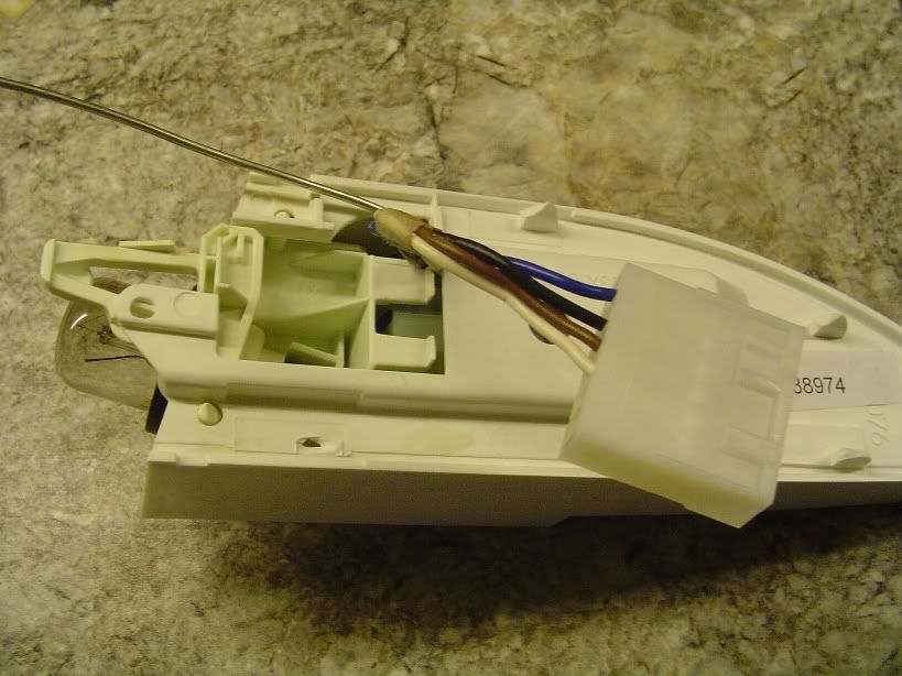

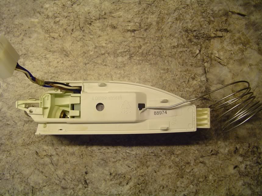

RVP Geplaatst: 5 februari 2010 Auteur Geplaatst: 5 februari 2010 Dit is de hele handel met thermostaat en lampje. Hopelijk brengt het wat verduidelijking.

ad123 Geplaatst: 5 februari 2010 Geplaatst: 5 februari 2010 de capillair zit op de foto aan de verkeerde kant,hij moet er bij het lampje uitkomen. gr. adri
Moderator ceesv Geplaatst: 5 februari 2010 Moderator Geplaatst: 5 februari 2010 Dat denk ik ook, dat het cappilair gewoon direct in de uitsparing aan de onderkant van de thermostaat gelegd wordt. Misschien ten overvloede, cappilairs niet inkorten (Je zou niet de eerste zijn ) Gaat niet bestaat niet! 65" 4-K OLED, Vu+ Duo 4K SE BT, Vu+ Solo 4K, Rebox-8500, Rebox-8000, Wavefrontier T-90, Satlook Digital NIT, Megasat HD5 Combo Gebruik je een advertentie blocker? Maak dan een uitzondering voor onze website. Zonder advertentie (inkomsten) kan deze site niet voortbestaan.
RVP Geplaatst: 5 februari 2010 Auteur Geplaatst: 5 februari 2010 Origineel bericht van: ad123 de capillair zit op de foto aan de verkeerde kant,hij moet er bij het lampje uitkomen. Zo bedoel je ? En hoe nu verder ?
Eddy VL Geplaatst: 5 februari 2010 Geplaatst: 5 februari 2010 Dit lijkt verdacht veel op de U-vormige uitsparing... Mvg Eddy Vl

RVP Geplaatst: 5 februari 2010 Auteur Geplaatst: 5 februari 2010 Origineel bericht van: Eddy VL Dit lijkt verdacht veel op de U-vormige uitsparing... Die is voor het afdekkapje van het lampje.

ad123 Geplaatst: 5 februari 2010 Geplaatst: 5 februari 2010 zo ongeveer en nu in het buisje in de wand steken ,zoals ik al eerder heb aan gegeven
RVP Geplaatst: 5 februari 2010 Auteur Geplaatst: 5 februari 2010 Origineel bericht van: ad123 zo ongeveer en nu in het buisje in de wand steken ,zoals ik al eerder heb aan gegeven Maar ik zie nergens een gaatje om hem in de wand door te voeren, AAAAAAAAAAAAAAAAAAAAAAAAHHH Ik word gek en het is nu te donker in de koelkast, morgen kijk ik weer met frisse blik.
RVP Geplaatst: 5 februari 2010 Auteur Geplaatst: 5 februari 2010 Wacht even ! Zie foto, hier zit de boel wel goed denk ik. Even testen of de thermostaat nu ook schakelt. Moet ik de koelkast nog uitbouwen om de sensor achterop vast te zetten ?
