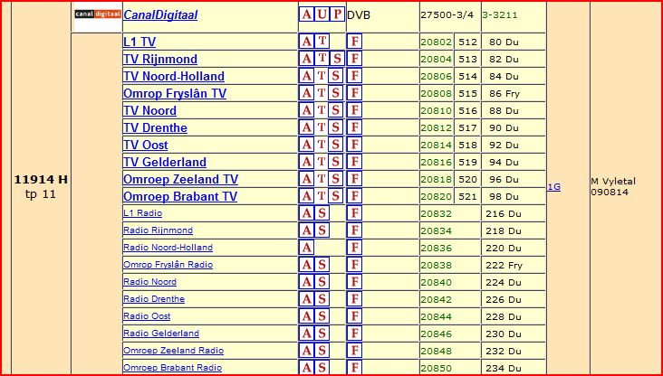

Gast wanderer Geplaatst: 19 februari 2010 Geplaatst: 19 februari 2010 Origineel bericht van: yaho Egter wil ik ook TV-Utrecht, flevo tv en TV west optimaal binnen halen. Het zit in de lucht dus probeer ik ze te vangen alle 4 tegelijk. Deze mis ik via de schotel. kun je beter een LNB bijplaatsen op 23E, heb je alle regionalen, zonder storing....
yaho Geplaatst: 19 februari 2010 Auteur Geplaatst: 19 februari 2010 Origineel bericht van: wanderer Origineel bericht van: yaho Egter wil ik ook TV-Utrecht, flevo tv en TV west optimaal binnen halen. Het zit in de lucht dus probeer ik ze te vangen alle 4 tegelijk. Deze mis ik via de schotel. kun je beter een LNB bijplaatsen op 23E, heb je alle regionalen, zonder storing.... Mag ik weten welke frequentie en transponder de genoemde zenders uitzend. Vu+UNO, Vu+DUO2, digitenne, astra1+3
Mojo Geplaatst: 19 februari 2010 Geplaatst: 19 februari 2010 Genoemde zenders zitten niet op de satelliet You know when you've been shagged. I like receivers who give me pleasure.
iRuud Geplaatst: 19 februari 2010 Geplaatst: 19 februari 2010 Origineel bericht van: wanderer zie bijlage, bron: Lyngsat En dan zie je dat genoemde zenders, TV Utrecht, Flevo TV en TV west, niet op de satelliet zitten.
Gast wanderer Geplaatst: 19 februari 2010 Geplaatst: 19 februari 2010 dat zijn ook geen regionalen...
