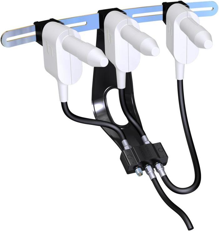

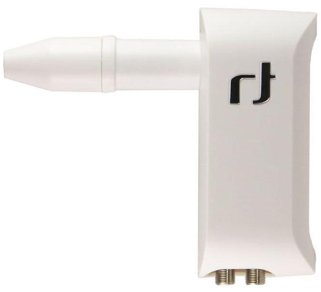

cookie monster Geplaatst: 22 februari 2010 Geplaatst: 22 februari 2010 Zie 3deantwoord inboven gegevenlink , maargebruik Twin Alps LNBf's of Inverto IDLB-TWNL20-MULTI-OPP Voordeel = smalle LNBf http://www.inverto.tv/IMG/products/DR_IDLB-TWNL20-MULTI-OPP.png http://www.inverto.tv/IMG/products/IDLB-TWNL20-MULTI-OPP_1.png ondeestaand vcoorbeeld , gewone LNBf , en 2de = inverto Twin LNBf: C o o kie M o nster C U L'8'R WEIRDOGAToRS I was born once , as an invasion of the bodysnatchers , but the doctor did get a brain-attack !! my name: breedbandwurger 1967 casa CM: FTA DVB-S & FTA DVB-S2

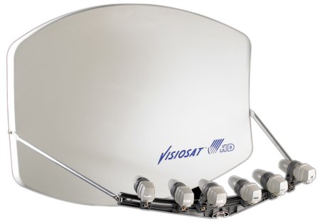

satencom Geplaatst: 22 februari 2010 Geplaatst: 22 februari 2010 wil je deze kopen Visiosat BigBiSat kunststof schotel Kunstof schotel Multibeam +/- 20 graden Gain 36 dB Breedte 91cm, hoogte 70 cm Incl. 4 lnb houders, meerdere lnb houders optioneel verkrijgbaar Excl. lnb-s Volgens de wet van Bartjens moet het kunnen En met de vriendelijke groeten Hendrik En Is je Probleem opgelost? Help anderen door te vertellen hoe je dat hebt gedaan.
