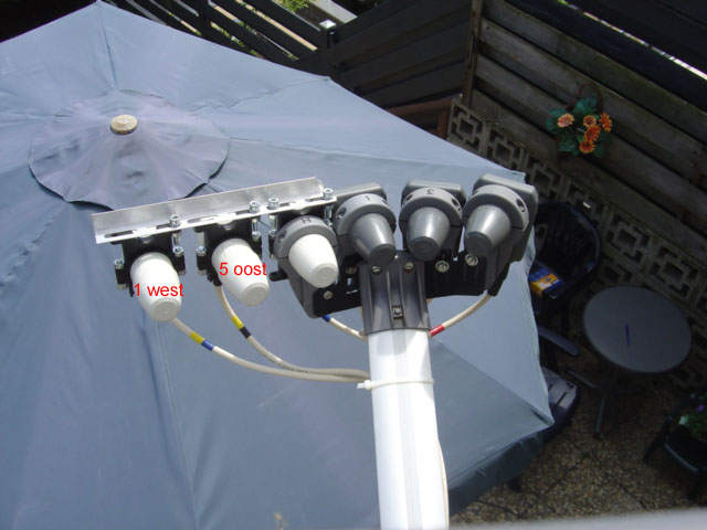

edbe Geplaatst: 31 mei 2010 Geplaatst: 31 mei 2010 ik heb ooit eens de 5 oost en 1 west erbij gezet, dus neem aan dat het met de 9 oost dan ook moet gaan, je moet alleen de lnb iets anders richten... 2 x KPN TV+ Box & Formuler Z11 Pro
