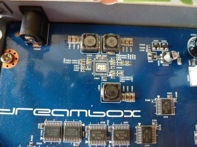

Bedankt alvast voor jullie hulp. Vermoedelijk dus een spanningsregelaar-IC? Ik vraag me dan af: - is die vanzelf losgekomen? - is die kapotgegaan, uit zichzelf? En door de reparateur losgesoldeerd, maar niet vervangen? - is die kapotgegaan, omdat er ergens anders iets defect is, wat door de reparateur niet gerepareerd kon worden (of niet gevonden is)? Is dit IC bij de DM920 een bekende oorzaak van defecten? Wat ik kan zien op de IC, met een loupe, maar het blijft lastig te zien dus ik kan er iets naast zitten: TPS of IPS 65251 of 65751 TL 59LG2 of 59IG2 of 4 ipv 5 ARRO G4 Er zit een vergelijkbaar circuitje op het moederbord, zie ik, met 3 van die 4R7 (weerstanden?). Daar ontcijfer ik op de chip (beter te lezen!): T. S 65251 TI EBI G2 maar die E kan ook wat anders zijn CL10 G4 Groet, A33 -

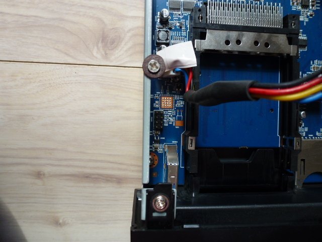

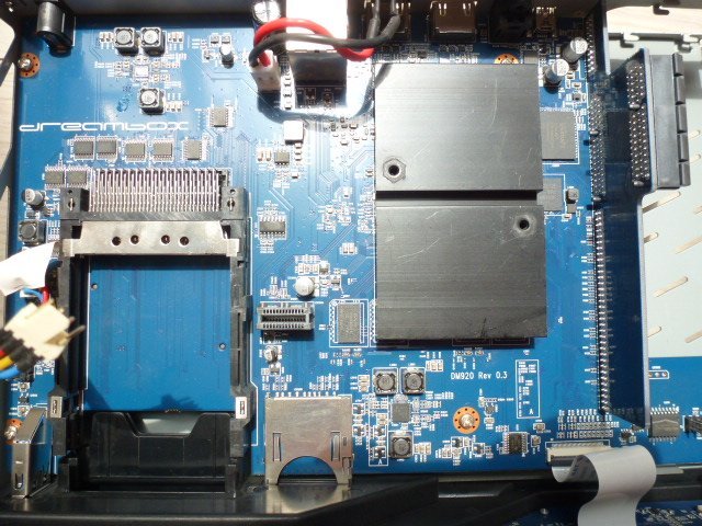

Ik kreeg een defecte DM920 in handen, die klaarblijkelijk al eens bij een reparateur geweest is: Een vierkant IC was er los bijgevoegd. Hele printplaat ziet er zo uit: Ik dacht eerst dat dat IC van links beneden op de foto vandaan kwam: Maar ik vond ergens op sat4all een andere foto van de DM920 waar die plek er net zo uitzag, en vond toen een plek linksboven op de foto waar die IC vandaan lijkt te komen: Je ziet daar op de printplaat ook nog de resten van een soort vloeistof/flux?, lijkt het. Als ik 'm zelf opstartte, kreeg ik een rode LED, en kon niet in de rescue mode geraken. Andere voeding maakte niks uit, ook met de tuner eruit geen verandering. Ik heb verder geen ervaring met dit apparaat (of andere linux?-apparaten). Ik vermoed dus dat dit moederbord einde oefening is, temeer ook omdat reparaties op dit soort miniatuurnivo veel te hoog gegrepen zijn voor mij. Maar ik dacht: nog even een second opinion vragen of de specialisten hier dat ook zo zien. Ik heb helaas geen idee van de bevindingen van de eerdere reparateur, en weet ook niet wie dat was. Ik begrijp dat dreambox inmiddels failliet is gegaan, zodat een nieuw moederbord kopen ook geen optie is... Dus mijn vraag is: lijkt dit inderdaad een te complex probleem, om nog te willen repareren? Groet, A33 -
