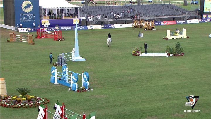

Crazy Sat Geplaatst: 17 juli 2010 Geplaatst: 17 juli 2010 Gewoon ter info : er zit een FTA HD op 12169 V 27500 CHANNEL Name: "DXB SPORTS HD" Provider: "du" TRANSPONDER 12169, V, 27500 QPSK 26.0°E (0260 - Eutelsat W2 (Badr 3/4)) Signal: 72% Quality: 84% VIDEO IDs NetwordID: 702 TransponderID: 518 ServiceID: 10 PIDs Video: 62(H.264) Audio: 65 - (MPEG-2) PCR: 62 PMT: 64 Teletext: 0 DATE/TIME 17/07/2010 11:49:14 (GMT +1) feedhunting , a crazy hobby ! Edison OS mio 4K UHD + Octagon SF8008 4K UHD + Dr.HD F15 + Edison OS mini + Technomate TM-5402 HD M3 CI , Moteck SG2100 + Deltastar 90 cm + Invacom C120 QDF-031 Quad lnb + SkyStar HD2,TBS5927 , en TT-budget S2-1600 kaart. Channel Master 180 cm schotel + ESX241 lnb voor C-band. DVB-T2 via Oostvleteren,Egem,Mont des Cats,Bouvigny en Doornik.
