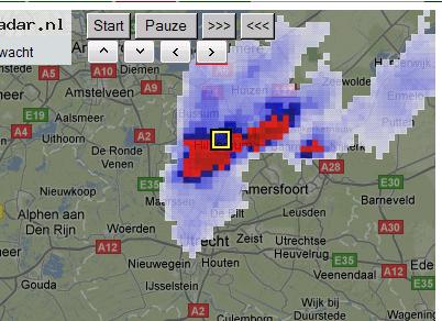

Eddy VL Geplaatst: 2 augustus 2010 Geplaatst: 2 augustus 2010 Buienradar.Nl 19:40 Geel vierkantje heet Hilversum... M.v.g. Eddy VL
Gast Pedro Newbie Geplaatst: 2 augustus 2010 Geplaatst: 2 augustus 2010 Toevallig had ik net DreamboxE2SatFinder.exe aanstaan op SBS 6 HD. De waarde ging langzaam aan van 82% terug naar plm. 60% bleef daar even op hangen en toen verder naar beneden naar ong. 28% daarna wisselde het tussen 0 en 25%. De zender viel dus gewoon helemaal weg terwijl er op RTL 7 HD gewoon >80% signaal was. Ook ik dacht even dat de LNB naar de bietenbrug was maar zag toen op de buienradar dat daar een redelijk groot/fel buinengebied hing.
pendragon1 Geplaatst: 2 augustus 2010 Geplaatst: 2 augustus 2010 Probleem is alleen dat alleen de genoemde transponders het niet deden, de rest deed het prima. Ik woon in Almere en zie die donkere lucht hier ook heel goed, maar heb buiten de genoemde transponders geen last van uitval gehad. 1x DM900 en 1xDM800
User001 Geplaatst: 3 augustus 2010 Geplaatst: 3 augustus 2010 Het was gisteravond noodweer in Hilversum, inclusief diverse blikseminslagen in de buurt. Er kwam een goede bak regen naar beneden en de lucht was nogal donker.
Mrbeam Geplaatst: 3 augustus 2010 Geplaatst: 3 augustus 2010 De reden dat er 3 van de transponders op 23.5E uitvielen is als volgt. Niet alle transponders gaan in Hilverum omhoog! Hilversum: 202: 11739V 208: 11856V 211: 11914H Burum E/S: 222: 12129V 225: 12188H Wavefrontier T90, Vu+ Duo 4k SE (DVB-S2x/FBC & DVB-T2), Octagon SF4008 (2x DVB-S2x & 1x DVB-T2), Mut@nt HD51 (DVB-S2x & DVB-C), TBS6920 & TBS6925
