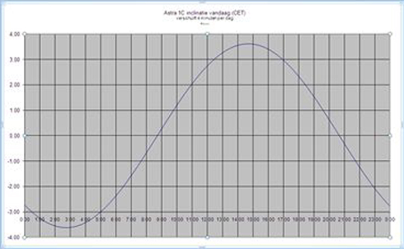

Crazy Sat Geplaatst: 19 augustus 2010 Auteur Geplaatst: 19 augustus 2010 Voor het ogenblik volgt deze satelliet de Clark Belt ( dus 0° inclinatie ) omstreeks 8h00 in de morgen en omstreeks 20h00 in de avond. Wie interesse heeft voor deze satelliet , hierbij de grafiek in een XLS bestand. feedhunting , a crazy hobby ! Edison OS mio 4K UHD + Octagon SF8008 4K UHD + Dr.HD F15 + Edison OS mini + Technomate TM-5402 HD M3 CI , Moteck SG2100 + Deltastar 90 cm + Invacom C120 QDF-031 Quad lnb + SkyStar HD2,TBS5927 , en TT-budget S2-1600 kaart. Channel Master 180 cm schotel + ESX241 lnb voor C-band. DVB-T2 via Oostvleteren,Egem,Mont des Cats,Bouvigny en Doornik.
Snuffer Geplaatst: 19 augustus 2010 Geplaatst: 19 augustus 2010 Geloof dat dit in het topic hierboven al staat. Je moet wel de TLE updaten deze staat op 9-2009 bij deze grafiek. Hij is wel correct maar niet op de minuut etc af. Zo staat in de grafiek het hoogste punt om 14:00 dit is vandaag echter 14:44. Beter (voor de feedhunters) is meteen Orbitron te gebruiken dan heb je ook alle info etc van de sats en feed freq's band etc tegelijk te zien.als je toch met hulpmiddelen gaat werken. Maar dat is mijn idee ieder doet het op de zijn TBS IPTV FEEDS NETWERK MAKEN .

Crazy Sat Geplaatst: 19 augustus 2010 Auteur Geplaatst: 19 augustus 2010 Citaat: Wie interesse heeft voor deze satelliet , hierbij de grafiek in een XLS bestand. sorry, vergeten erbij te zeggen dat iedereen dit bestand dient aan te passen aan zijn situatie bij "berekenen". Zoals uw lengte - en breedtegraad en de referentie max incl. enz... Ik zet gewoon deze grafiek aan 's morgens en minimaliseer deze, dus kan die de ganse dag simpelweg terug oproepen. Dus geen gedoe meer met het opzoeken van die site. Maar idd. iedereen werkt op zijn eigen manier. Dit is voor vandaag mijn grafiek. feedhunting , a crazy hobby ! Edison OS mio 4K UHD + Octagon SF8008 4K UHD + Dr.HD F15 + Edison OS mini + Technomate TM-5402 HD M3 CI , Moteck SG2100 + Deltastar 90 cm + Invacom C120 QDF-031 Quad lnb + SkyStar HD2,TBS5927 , en TT-budget S2-1600 kaart. Channel Master 180 cm schotel + ESX241 lnb voor C-band. DVB-T2 via Oostvleteren,Egem,Mont des Cats,Bouvigny en Doornik.

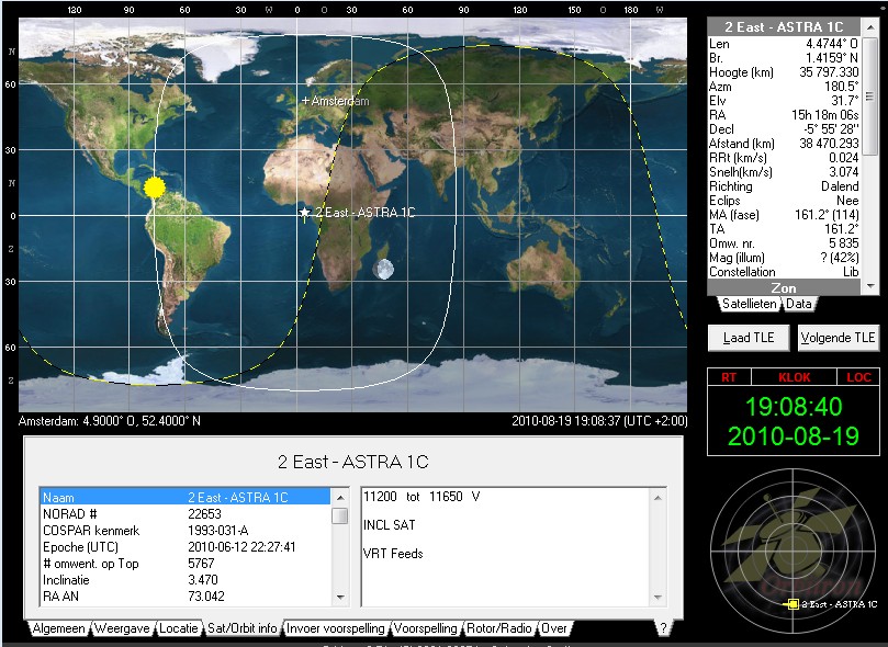

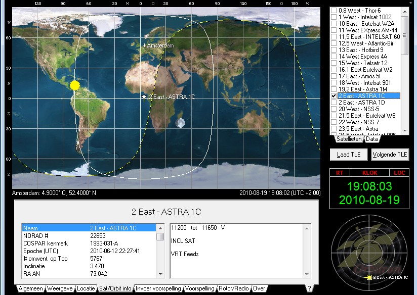

Snuffer Geplaatst: 19 augustus 2010 Geplaatst: 19 augustus 2010 Zelf gebruik ik zoals eerder aangegeven Orbitron, met een eigen lijst die via "Spacetrack" geladen word waar ik de door mij gebruikte sat's in heb staan. Het mooie is ook dat dit programma meteen de motoren van de Fibo-box zou kunnen sturen. Bij Plaatje 2: Rechts de satlijst met de plek waar de sat. staat, en midden onder de freq van waar tot waar de feeds zich bevinden. Links onder alle info van de sat. leeftijd snel heid etc etc Bij Plaatje 1: Staan de gegevens van de sat. Hij staat 1.4159 Graden N dat is dus hoger dan de Clark-belt. Verder diverse zoals Azimut Elv. etc etc. TBS IPTV FEEDS NETWERK MAKEN .
