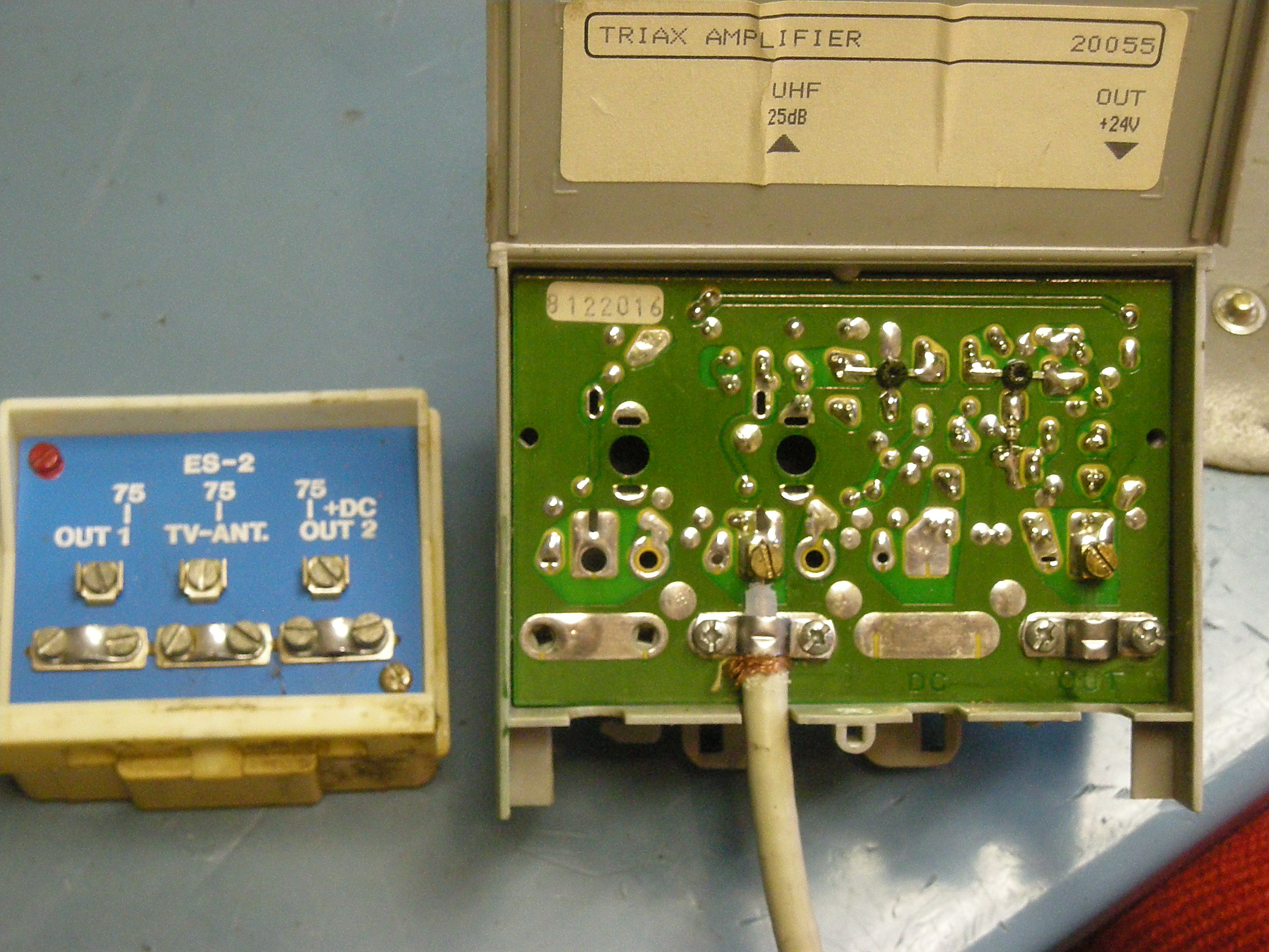

columbo Geplaatst: 29 augustus 2010 Geplaatst: 29 augustus 2010 Dit is een verst.voor een kop station,kabel netwerken voor Hotels ed,is op zich een erg dure oplossing,zeker voor een partikulier.als je alleen van de UHF kanalen gebruik wild maken kan het ook hier mee.Links is een koppelfilter voor 2 antennes,van het merk sonim,rechts is de Triax 25db ruis arme versterker.Met dit alles moet het zeer zeker lukken om de 2Antennes Horizontaal en vertikaal met elkaar te koppelen,zonder dat de impedantie verloopt.Verlies van 2a3 db,is dus niet zo veel.de versterker word via de coax kabel gevoed,middels een aparte voeding.Dit alles komt nog uit de analoge tijd.Maar het werkt ook vandaag de dag nog prima,want,alléén de informatie is digitaal,het zender signaal is gewoon bij het oude gebleven,wel is het zender vermogen flink gereduseerd,het geen ook en behoorlijke energie besparing opleverd.
Alex1970 Geplaatst: 29 augustus 2010 Geplaatst: 29 augustus 2010 Grappig Columbo, bekende kastjes ik heb ze ook en die zijn denk ik 20-30 jaar oud. Maar die linkse heb ik als splitter (er staat immers ook 'OUT1' en 'OUT2' en geen 'IN', dus twee TV's op één antenne. Werkt dat dan ook andersom? Dreambox DM920: 2x Triple tuner (2x DVB-S2X multistream + DVB-C/T2) OpenPLi 9 Xtrend ET10000: 1x DVB-S2, 2x DVB-C/T2, IPTV OpenPLi 9 VU+ Duo / Dreambox DM800 / TBS 5925 Channel Master 180cm offset: 39.0°E-37.6°W, Channel Master 120cm offset: 23.5°E-8°W SAB 97 schotel 45.1°E-60°E, 80cm vast: 28.2°E/23.5°E/19.2°E/13°E | DVB-T/DAB: VHFIII/UHF combi-antenne op zolder.
columbo Geplaatst: 29 augustus 2010 Geplaatst: 29 augustus 2010 Ja zeker,het werkt ook anders om ,dus 2 ant in en 1 output.er zit ook nog een dc doorgang op,maar die heb je niet nodig.Ik heb dergelijke kastjes vroeger gebruikt om kan 62 en nog een ander kan.uit Genk?Schoten Belgie.te koppelen samen met duitsland Kleve en Wezel,al hier.
