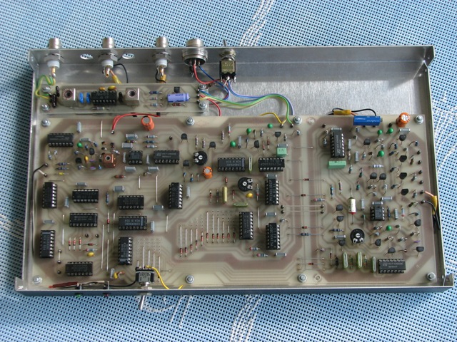

Drs. IJzerbout Geplaatst: 19 september 2010 Geplaatst: 19 september 2010 Hier een foto van mijn creatie. Ik schat dat ik er een stuk 12 van gebouwd heb voor vrienden en kennissen. De kastjes maakte ik zelf, de printen liet ik bij een firma in Frankfurt maken. Ik heb nu nog een hele partij onderdelen voor die dingen liggen. Alle IC´s etc. Een winkel zou er jaloers op zijn. De voeding kwam uit mijn Elektuur satelliet ontvanger. Die werd zo heet dat ik dacht dat dat er ook nog wel bij kon. Ik geloof dat ik ze voor Hfl. 100,00 per stuk verkocht, dus rijk ben ik er niet van geworden. Kijk maar eens wat een partij onderdelen er in zit. “On ne voit bien qu´avec le cœur. L´essentiel est invisible pour les yeux”.
