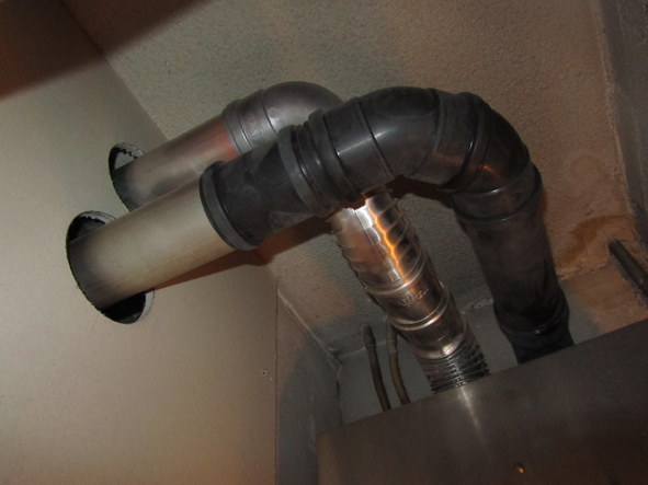

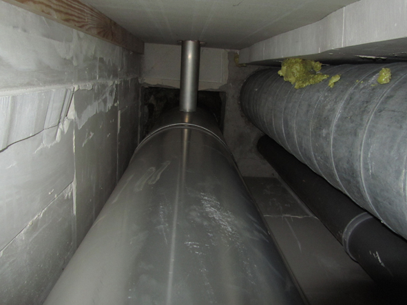

Spotvogel Geplaatst: 21 september 2010 Auteur Geplaatst: 21 september 2010 Nou, hier 2 foto's. Zowel rookgassen als luchttoevoer gaan 80mm dikwandig door een wandje heen. Zie foto. Achter dat wandje 2 enorme stalen?? kokers; op 1 daarvan komen mijn 2x 80 dikwandig uit, boven elkaar, met een soort van lasnaden?? aan die dikke koker vast. Zie foto, van onder af genomen. Wat er in zit?????? Die ketel 2520 bromt, ook in rust, ventilator lijkt dan op een laag toerental te draaien. Zou dat zijn om druk te houden, omdat íe op een gezamenlijk rookgaskanaal zit, of, issie gewoon beetje kaduuk, want, die klacht van een ventilator van een 2520 die langzaam blijft draaien heb ik wel 's vaker gelezen. De vraag blijft nauurlijk, kan ik hier een HR ophangen??
Con Geplaatst: 21 september 2010 Geplaatst: 21 september 2010 Je zit aangesloten op een CLV-systeem (een gemeenschappelijk rookgasafvoer/luchttoevoersysteem). De kans is héél groot dat je daar een HR-ketel op aan mag sluiten. Ik zou voor alle zekerheid even navragen aan de woningbouw (bij een huurwoning) of vereniging van eigenaren (bij een koopwoning) of het CLV-systeem geschikt is voor een HR-ketel. 95% kans van wél. In de basis is iedere HR-ketel geschikt voor het aansluiten op een CLV-systeem. HG CC Groet, Con. Gloeiende, gloeiende, een beetje humor moet kunnen, anders ga je maar ergens anders heen.. Sinds november 2024 gelukkig weer glasvezel via KPN. Internet/PC: modem/router Fritzbox en TP-Link accesspoint, switch (8), switch (4) PC: Intel Nuc i7 met W11. Laptop Thinkpad met W11 met 24H2. Asus Gigabyte Home Assistant, 20 Shelly's en 2 ESP-tjes en Zigbee.
NailZ Geplaatst: 21 september 2010 Geplaatst: 21 september 2010 let wel op dat bij sommige ketels een maatregel moet worden genomen om recirculatie tegen te gaan als deze op een clv systeem aangesloten word. beste overleggen met fabrikant van de ketel NailZ dream dm7000 dm500, kathrein ufs910 en strong 8000 en 8100
