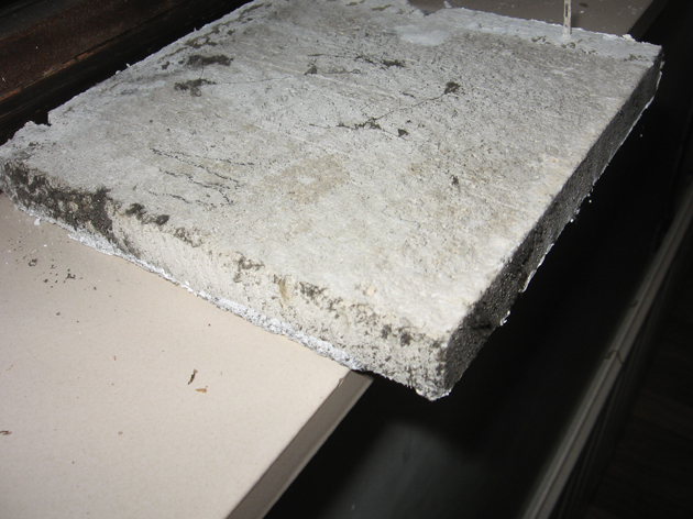

Spotvogel Geplaatst: 12 oktober 2010 Geplaatst: 12 oktober 2010 Een koofje in een appartement uit 80. Plaatmateriaal is ingeveer 1,8 dik, beetje vezelachtig, wittig. Iemand??

jepe Geplaatst: 12 oktober 2010 Geplaatst: 12 oktober 2010 Dat kan je zo op het gezicht niet echt zien. Je kan beter een monstertje laten testen. Hier in Leiden kan je bij de gemeentelijke milieu dienst zeer grote plastic zakken halen waarmee je asbest materiaal kan inpakken en vervoeren naar de milieudienst.

Lambik61 Geplaatst: 12 oktober 2010 Geplaatst: 12 oktober 2010 Kan ook promotec zijn. CU Lambik VU+ DUO2, Triax88, 13E,19E,23E,28E
goofykwek Geplaatst: 12 oktober 2010 Geplaatst: 12 oktober 2010 Dit is een brandwerend hittebestendig asbestvrij plaatmateriaal. Heb zelf dit plaatmateriaal in mijn houtkachel verwerkt (in de jaren 80) om de rookgassen extra om te leiden om een hoger rendement te krijgen. (gekocht bij de betere houtkachel/openhaard zaak Harry Leenders ergens in Brabant) groet Goofykwek
Con Geplaatst: 12 oktober 2010 Geplaatst: 12 oktober 2010 Origineel bericht van: Spotvogel Een koofje in een appartement uit 80. Plaatmateriaal is ingeveer 1,8 dik, beetje vezelachtig, wittig. Iemand?? Als het 1,8 cm dik is verwacht ik geen asbest, althans ik ken geen vorm die zó dik is. Daarnaast ziet het er zacht uit, zo te zien kun je het eenvoudig indrukken, die vorm ken ik óók niet. Begrijp me goed, ik weet zeker niet alles van asbest. Het lijkt wel een soort "anti-branddeken" of zo, een minerale wol. Hoewel glaswol veelal geler is en steenwol grijzer. Wellicht zijn er in het verleden meer wolsoorten uitgebracht. Bang worden heeft niet zoveel zin, als je het niet bevalt, sproei het vochtig, opdat het niet meer kan stuiven en voer het af in een plastic zak, daarna in de kliko. Naar de stort kan, maar misschien is het gewoon een wolsoort waarbij je bij sommige storten de hoofdprijs kan betalen terwijl ze vaak zelf niet weten wat het is. HG CC Groet, Con. Gloeiende, gloeiende, een beetje humor moet kunnen, anders ga je maar ergens anders heen.. Sinds november 2024 gelukkig weer glasvezel via KPN. Internet/PC: modem/router Fritzbox en TP-Link accesspoint, switch (8), switch (4) PC: Intel Nuc i7 met W11. Laptop Thinkpad met W11 met 24H2. Asus Gigabyte Home Assistant, 20 Shelly's en 2 ESP-tjes en Zigbee.

Spotvogel Geplaatst: 13 oktober 2010 Auteur Geplaatst: 13 oktober 2010 Van buiten wit geverfd, van binnen witachtig. Ruim 1,8 dik, bijna 2, het stukje dat ik gefotografeerd heb is de kopse kant van het koofje, het spul zit gespijkerd, is redelijk hard, al haal je je er met een tang zo een stukje af; maar, geen deken dus....
Gast Agent Mike Geplaatst: 13 oktober 2010 Geplaatst: 13 oktober 2010 @Brombeer weet je zeker dat een stofzuiger de manier is? Asbestvezels zijn zo klein, dat ze longcellen kunnen binnendringen. Lijkt me dat een stofzuigerzak juist heel veel kleine deeltjes doorlaat.. @topicstarter geen idee of het asbest is. gewoon natsproeien. in plastic verpakken en GRATIS naar de gemeentelijk stortplaats brengen. (voor asbest storten mag GEEN vergoeding gevraagd worden aan particulieren)
