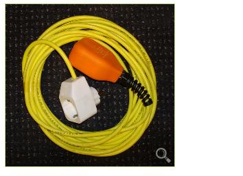

satencom Geplaatst: 30 november 2010 Geplaatst: 30 november 2010 Wat zeg je hier van Volgens de wet van Bartjens moet het kunnen En met de vriendelijke groeten Hendrik En Is je Probleem opgelost? Help anderen door te vertellen hoe je dat hebt gedaan.
The Iron Maiden Geplaatst: 30 november 2010 Auteur Geplaatst: 30 november 2010 Ziet er prima uit. Heb je een merk of type voor me? mvg, The Iron Maiden VU+ duo met OpenPli, CCam 2.11 op 78 cm triax wok en multiblock op Astra 19.2, 23.5 en 28.2 -- Hier had uw reclame kunnen staan --
satencom Geplaatst: 30 november 2010 Geplaatst: 30 november 2010 Je moet even zoeken op Gardena vlotterschakelaar 1735-20 Volgens de wet van Bartjens moet het kunnen En met de vriendelijke groeten Hendrik En Is je Probleem opgelost? Help anderen door te vertellen hoe je dat hebt gedaan.
