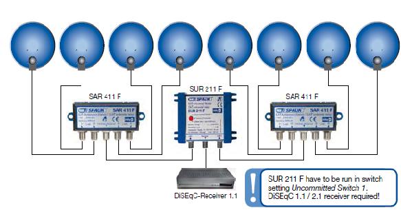

satencom Geplaatst: 2 december 2010 Geplaatst: 2 december 2010 Als je twee 4/1 diseqc switches gebruikt , heb je een diseqc 2.1 switch nodig ,daar mee kun je ze weer aan elkaar koppelen, dat doe je bijvoorbeeld met een Spaun SUR211 Je kan het ook met 1diseqc switch doen dan zou je deze kunnen kopen EMP DISEqC 8/1 Switch Ik heb nog even een voorbeeld met 2x 4/1 diseqc switches hoe te koppelen Volgens de wet van Bartjens moet het kunnen En met de vriendelijke groeten Hendrik En Is je Probleem opgelost? Help anderen door te vertellen hoe je dat hebt gedaan.
