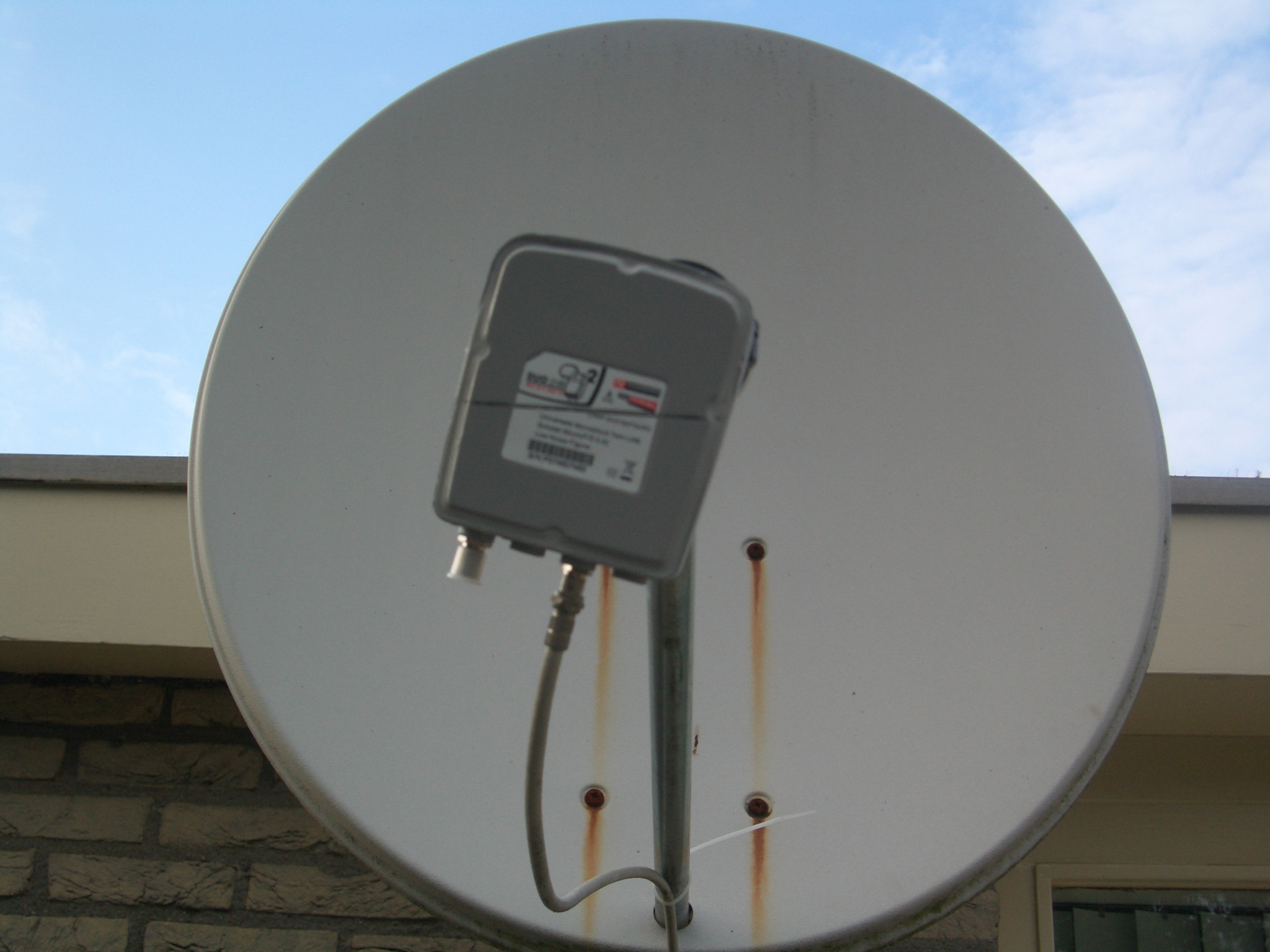

jansat1 Geplaatst: 21 december 2010 Geplaatst: 21 december 2010 Ik heb mijn duo LNB voor de beide astrasats waarschijnlijk verkeerd uitgericht. Ik krijg wel alle zenders van astra sat 19.2 maar niet de zenders van 23.5. Ik vermoed dat ik de kop voor 23.5 heb gericht naar 19.2. Moet ik om dit te corrigeren nu de schotel naar links of naar rechts ongeveer 4 graden draaien? Als ik het beredeneer dan moet de schotel naar rechts gedraaid worden.Wie kan mij dit bevestigen?
ton2207 Geplaatst: 21 december 2010 Geplaatst: 21 december 2010 Als je erachter staat naar rechts volgens mij. Wat niet beter wordt, blijft niet goed.
Gast Tha Great Mac Geplaatst: 21 december 2010 Geplaatst: 21 december 2010 Zoals je het omschrijft moet je de schotel naar links draaien, dat is als je achter de schotel staat.
jansat1 Geplaatst: 22 december 2010 Auteur Geplaatst: 22 december 2010 De een meent naar rechts de ander naar links. Ik ga het maar eens proberen, probleem is dat die schotel zo lastig bereikbaar is. Volgens mij is het zo dat als je achter de schotel staat de linkerkop naar 23.5 gericht staat en de rechter naar 19.2. zodat de signalen elkaar kruisen. Als dat zo is dan moet de schotel volgens mij toch naar rechts. Iemand nog iedeeën?

Gast celeron Geplaatst: 22 december 2010 Geplaatst: 22 december 2010 De lnb hangt, gezien van via de achterkant van de schotel, aan de rechterzijde ernaast ?? Dan zou hij ook nog zo'n 30 graden schuin moeten staan, en wel van links onder naar rechts boven. Harrie
iemand Geplaatst: 26 december 2010 Geplaatst: 26 december 2010 Je hebt een mooie foto gemaakt nu kan ik het je uitleggen. Ook handig dat je met een markeerstift de horizon hebt aangegeven, waar je dmv een waterpas de LNB op moet instellen. Astra-1 is dus centraal in de schotel. Astra-3... let op.... De kop zie je aan de linkerzijde van de arm en iets hoger. De schotel is een spiegel en Astra-3 zit dus hierdoor aan de rechterkant en ook lager ! gr. Erik
maja Geplaatst: 26 december 2010 Geplaatst: 26 december 2010 Als je de schotel eerst op de astra 19.2e had dus met 1 lnb en je hebt niet a.d. schotel gedraaid dan staat de schotel goed. Als je nu de juiste duo lnb hebt dus niet astra/hotbird want dat is een andere dan 19.5/23.5 . Dan zou eigenlijk de hoogte van de linkse lnb als je voor de schotel staat aangepast moeten worden. Ook kan de afstand tov de schotel nog een rol spelen(naar voren of naar achteren)

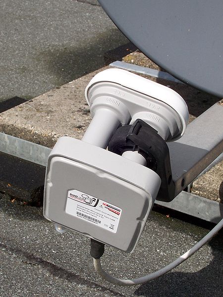

cookie monster Geplaatst: 2 januari 2011 Geplaatst: 2 januari 2011 diseqc instellling check Of draai LNB keeertje ondersteboven http://nl.wikipedia.org/wiki/Duo_LNB_60 C o o kie M o nster C U L'8'R WEIRDOGAToRS I was born once , as an invasion of the bodysnatchers , but the doctor did get a brain-attack !! my name: breedbandwurger 1967 casa CM: FTA DVB-S & FTA DVB-S2
