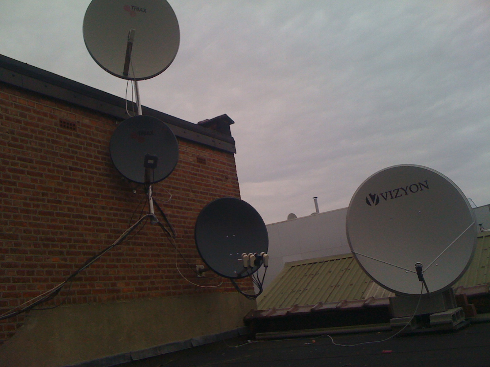

BIG M Geplaatst: 18 februari 2011 Geplaatst: 18 februari 2011 ontvang hier perfect nilesat, echter vaste opstelling met een 1.40CM schotel bovenste schotel draaibaar onderste schotel monoblok quad benden rechts 23,5+28+19+13 twin en grote schotel rechts Nilesat "i think, therefore i am"draaiend met: VU+DUO 500GB, golden media wizard hd class, Pinnacle ip9600 hd with android4X TELENET hd-digicorders 500GBenog meer om op te noemen
Eduard07 Geplaatst: 20 februari 2011 Geplaatst: 20 februari 2011 Heb je bij de bovenste schotel geen last van windgevoeligheid? Vu+ Duo2 + PLi 4.0 + Fuba DAA110 + Stab 120Vu+Solo2 + Fuba DAA 850 + multifeed met 2 twin Alps + 1 quattro Alps + 1 twin MTI + PLi 4.0
BIG M Geplaatst: 20 februari 2011 Geplaatst: 20 februari 2011 Je zou verwachten van wel, maar eigenlijk niet, geen last tegenover de schotel staat een groter gebouw waardoor ik weinig last heb van de wind maar toch op elke satteliet goed signaal heb "i think, therefore i am"draaiend met: VU+DUO 500GB, golden media wizard hd class, Pinnacle ip9600 hd with android4X TELENET hd-digicorders 500GBenog meer om op te noemen
