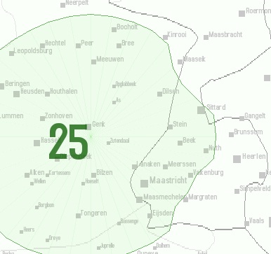

Alex1970 Geplaatst: 13 februari 2011 Geplaatst: 13 februari 2011 Het lijkt me stug dat je de VRT daar niet kan ontvangen, als ik het bereik van Genk zie (zie bijlage). Maar in België gaat men niet uit van overal ontvangst binnen. Dus zal je waarschijnlijk een buitenantenne nodig hebben voor de VRT. De VRT zit in Genk dus op kanaal 25 Horizontaal (De antenne die je nu hebt is verticaal, dus draai 'm eens een kwartslag). Op dezelfde locatie zitten als het goed is ook nog drie multiplexen van Norkring: kanalen 41, 44 en 47. Allen horizontale polarisatie (Bron: TV Nord). Met een buitenantenne ontvang je misschien ook de RTBF nog vanuit Luik: kanaal 45, ook Horizontaal. Dreambox DM920: 2x Triple tuner (2x DVB-S2X multistream + DVB-C/T2) OpenPLi 9 Xtrend ET10000: 1x DVB-S2, 2x DVB-C/T2, IPTV OpenPLi 9 VU+ Duo / Dreambox DM800 / TBS 5925 Channel Master 180cm offset: 39.0°E-37.6°W, Channel Master 120cm offset: 23.5°E-8°W SAB 97 schotel 45.1°E-60°E, 80cm vast: 28.2°E/23.5°E/19.2°E/13°E | DVB-T/DAB: VHFIII/UHF combi-antenne op zolder.
Gene 1225 Geplaatst: 13 februari 2011 Geplaatst: 13 februari 2011 Moet lukken met een kleine buitenantenne : op de camping in Zutendaal ontvang ik zowel VRT/Canvas als de waalse zenders en bovendien nog een reeks duitse en nederlandse zenders . Groeten , Gene. Kabel: Orange. Schotel: Vu+ UNO 4K SE , TVV , Triple Quad
Gast DX'r Geplaatst: 13 februari 2011 Geplaatst: 13 februari 2011 Origineel bericht van: chukky2 Hoe komt het dat we vroeger hier wel gemakkelijk de vrt konden krijgen en nu ze digitaal zenden krijg ik ze met het kleine antennetje van kpn niet te pakken. Wel de duitse en ned. Op welk kanaal nummer zenden zij uit? Snap er niets van. Zo'n KPN indoor antenne staat vertikaal op een voetje en voor Genk moet je hem op zijn "zij" leggen wat een beetje onhandig is voor de ontvangst.
chukky2 Geplaatst: 14 februari 2011 Auteur Geplaatst: 14 februari 2011 bedankt jongens , ik heb de 3 rtbf wel nu door de antenne te draaien. Kan zijn als ik in een ander kamer ruimte ben het wel gaat lukken ; hier zie je dat via binnehuis in onze streken er heel wat gaten zijn he : http://tvradio-nord.com/emetteurs/emetteurs_belge/galerie/vrt/carte_couverture/Carte%20dab%20vrt.pdf
Alex1970 Geplaatst: 14 februari 2011 Geplaatst: 14 februari 2011 Origineel bericht van: chukky2 bedankt jongens , ik heb de 3 rtbf wel nu door de antenne te draaien. Kan zijn als ik in een ander kamer ruimte ben het wel gaat lukken ; hier zie je dat via binnenshuis in onze streken er heel wat gaten zijn he :http://tvradio-nord.com/emetteurs/emetteurs_belge/galerie/vrt/carte_couverture/Carte%20dab%20vrt.pdf Dat kaartje geeft de dekking van DAB weer, digitale radio. Het kaartje voor DVB-T is deze: http://tvradio-nord.com/emetteurs/emette...courverture.pdf Dreambox DM920: 2x Triple tuner (2x DVB-S2X multistream + DVB-C/T2) OpenPLi 9 Xtrend ET10000: 1x DVB-S2, 2x DVB-C/T2, IPTV OpenPLi 9 VU+ Duo / Dreambox DM800 / TBS 5925 Channel Master 180cm offset: 39.0°E-37.6°W, Channel Master 120cm offset: 23.5°E-8°W SAB 97 schotel 45.1°E-60°E, 80cm vast: 28.2°E/23.5°E/19.2°E/13°E | DVB-T/DAB: VHFIII/UHF combi-antenne op zolder.
