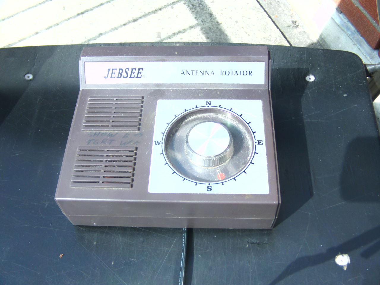

Helaas niet echt te gebruiken voor sat-ontvangst. Dit komt omdat de satellieten in een boog staan. Op het zuiden het hoogst en naar oost of west "zakken" ze langzaam. Zo´n antenne rotor, die bij dat "kastje" hoort, draait niet in een boog, maar in een cirkel, 360 gr. rond. Vroeger, toen ik nog analoog satelliet keek, kon ik deze "oplossing" gebruiken van Hotbird naar Astra 3, toen (Kopernicus,) en dat was het wel.
Oh, heb zo een 30 jaar geleden om zo een ding gehad. Gebruikte dat toen om de Nederlandse zenders van Goes en de Engelse zenders van Dover te ontvangen.Ik had toen een TV mast van 27 meter hoog ,waar is de tijd cry .
Nu in het moderne tijdperk kun je m.i. deze rotor wel nog gebruiken voor DVB-T ontvangst in combinatie met een héééle goede buitenantenne en breedbandversterker. smile
