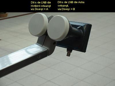

trust Geplaatst: 21 juli 2011 Geplaatst: 21 juli 2011 Is het niet zo dat de bij meeste monoblocs voor astra/HB , HB op poort a zit ? Het verschil tussen theorie en praktijk is mijn uitdaging . Octagon SF8008 4K Edision Primo IP S2 Dr.HD F16 1.8 m ChannelMaster Offset in tuin 53º E - 45º W Jaeger SMR 1224 Usals met 5 Lnb wisselaar 2x Ka - Ku - C band Lin / Circ 1.2 m Echostar Offset aan schuur 53º E 34.5 W Twoteck Twinrotor met 3 Lnb wisselaar Ku - Ku low - Ka
Gast Tha Great Mac Geplaatst: 21 juli 2011 Geplaatst: 21 juli 2011 Origineel bericht van: trust Is het niet zo dat de bij meeste monoblocs voor astra/HB , HB op poort a zit ? Dat weet ik niet, maar... Om ellende te voorkomen moet je ook als je maar 1 deel van een monoblock gebruikt DiSecq toepassen. Dan maakt het namelijk niet uit.
trust Geplaatst: 21 juli 2011 Geplaatst: 21 juli 2011 Iets gevonden . Het verschil tussen theorie en praktijk is mijn uitdaging . Octagon SF8008 4K Edision Primo IP S2 Dr.HD F16 1.8 m ChannelMaster Offset in tuin 53º E - 45º W Jaeger SMR 1224 Usals met 5 Lnb wisselaar 2x Ka - Ku - C band Lin / Circ 1.2 m Echostar Offset aan schuur 53º E 34.5 W Twoteck Twinrotor met 3 Lnb wisselaar Ku - Ku low - Ka
Gast Tha Great Mac Geplaatst: 21 juli 2011 Geplaatst: 21 juli 2011 Plaatje geeft exact weer hoe je het zou moeten doen. Echter, TS geeft aan dat ie alleen Astra1 (19.2E) wil ontvangen.
trust Geplaatst: 21 juli 2011 Geplaatst: 21 juli 2011 Als ie diseqc niet aan zet en de schotel op astra richt , kan hij met de z.g.n. hotbird lnb gewoon astra ontvangen . Het verschil tussen theorie en praktijk is mijn uitdaging . Octagon SF8008 4K Edision Primo IP S2 Dr.HD F16 1.8 m ChannelMaster Offset in tuin 53º E - 45º W Jaeger SMR 1224 Usals met 5 Lnb wisselaar 2x Ka - Ku - C band Lin / Circ 1.2 m Echostar Offset aan schuur 53º E 34.5 W Twoteck Twinrotor met 3 Lnb wisselaar Ku - Ku low - Ka
Gast Tha Great Mac Geplaatst: 21 juli 2011 Geplaatst: 21 juli 2011 Ah, zo bedoelde je het. Ja, inderdaad ja.
Sprietje Geplaatst: 21 juli 2011 Geplaatst: 21 juli 2011 Het is zeker niet zo dat de Hotbird altijd poort A heeft en de Astra 1 poort B. Ik gebruik een Maximum monoblock Astra 1-Hotbird en daar is de Astra 1 poort A en de Hotbird poort B. Maar wat een gezeur toch allemaal. Voor 10-15 euro koop je een losse lnb. Dan ga je toch niet zo’n bakbeest van de monoblok Astra 1-Hotbird op de schotelarm zetten.

trust Geplaatst: 22 juli 2011 Geplaatst: 22 juli 2011 Origineel bericht van: Satkijker Het is zeker niet zo dat de Hotbird altijd poort A heeft en de Astra 1 poort B. Daarom vroeg en schreef ik ook : Is het niet zo dat de bij meeste monoblocs voor astra/HB , HB op poort a zit ? Voor het geval dat topicstarter toevallig zo'n tpe heeft . _________________________ Het verschil tussen theorie en praktijk is mijn uitdaging . Octagon SF8008 4K Edision Primo IP S2 Dr.HD F16 1.8 m ChannelMaster Offset in tuin 53º E - 45º W Jaeger SMR 1224 Usals met 5 Lnb wisselaar 2x Ka - Ku - C band Lin / Circ 1.2 m Echostar Offset aan schuur 53º E 34.5 W Twoteck Twinrotor met 3 Lnb wisselaar Ku - Ku low - Ka
