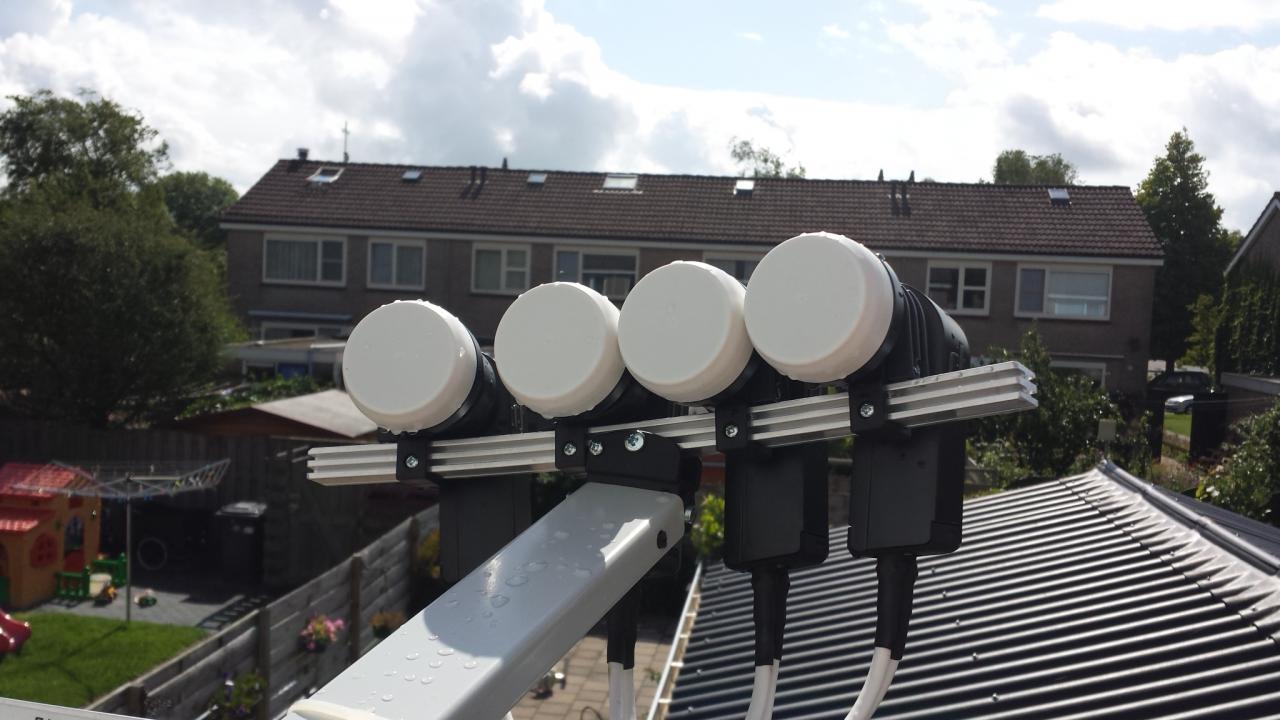

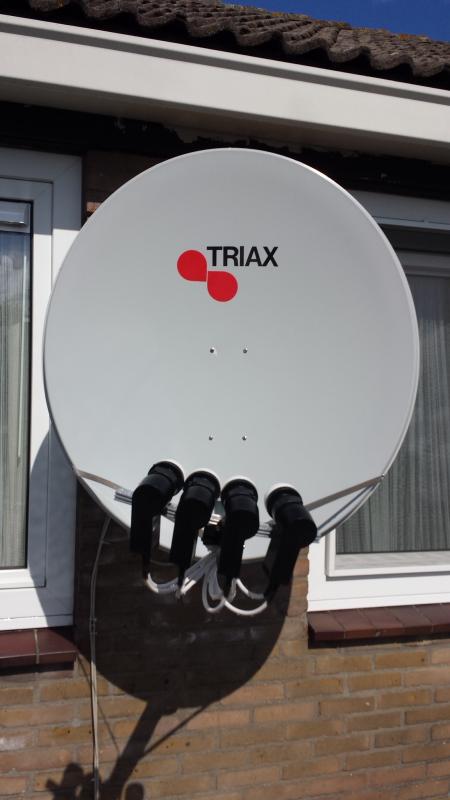

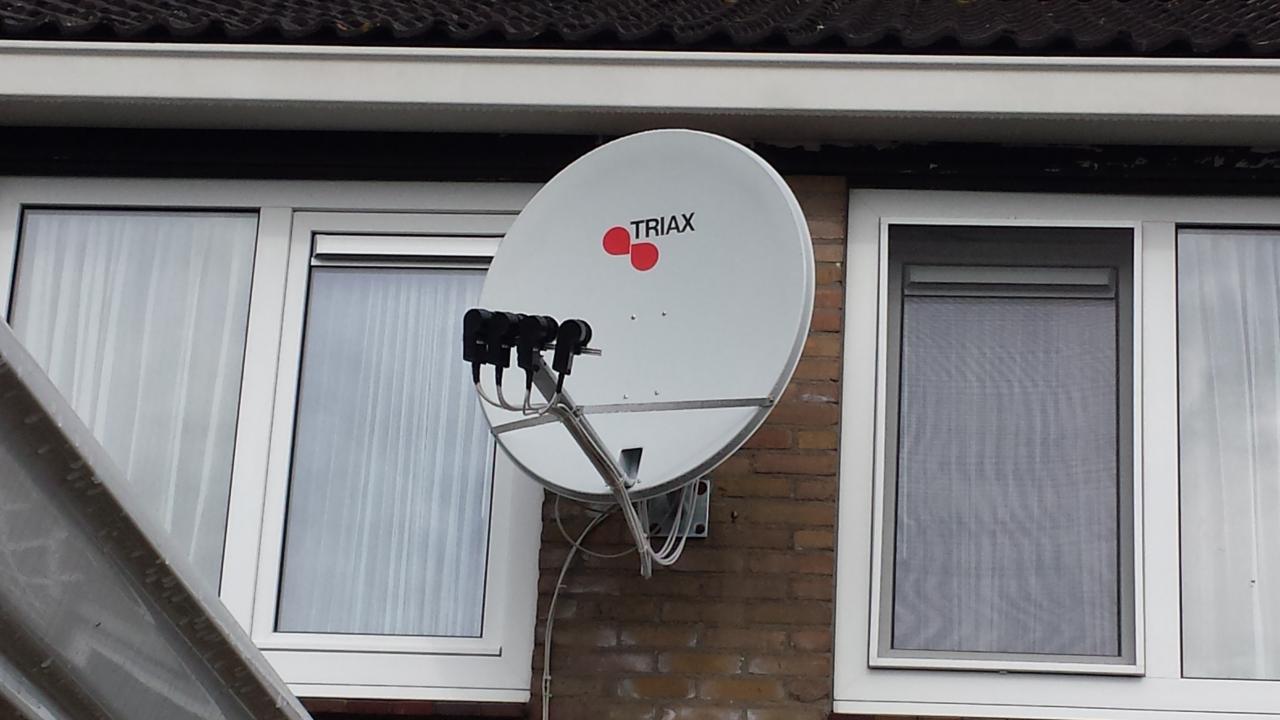

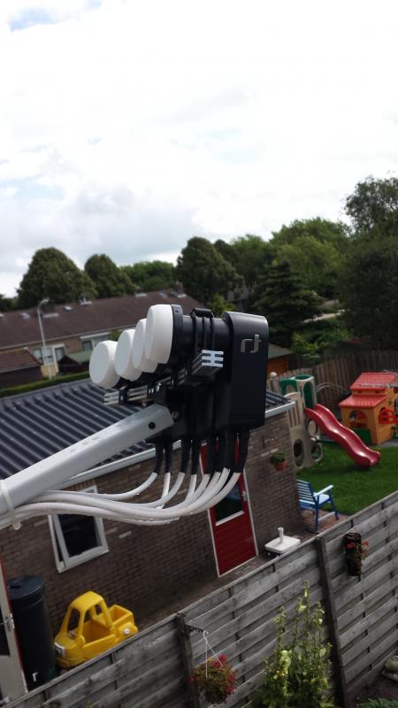

Duracell Geplaatst: 18 augustus 2013 Geplaatst: 18 augustus 2013 Hallo Sprietje hier zijn een aantal foto's van mijn schotel 1 Triax 88 met 4 x Inverto Black Ultra lnb's. Vu+Solo 4K OPEN ATV 6.0 Samsung 48JU7000 Harmony Elite
Ventura Geplaatst: 18 augustus 2013 Geplaatst: 18 augustus 2013 Ziet er netjes uit. Vergeet niet de "regen kapjes" naar beneden te trekken bij het einde van de lnb. Zodat de f connectoren beter beschermd zijn tegen slecht weer invloeden.
Sprietje Geplaatst: 18 augustus 2013 Geplaatst: 18 augustus 2013 De reden dat ik zeg eerst de rail schuin zetten, heeft te maken met het feit dat als je de rail recht zet enje zet de lnb-houder tegen de arm, je de rail daarna niet meer schuin kunt zetten. Het gaat dan wringen. Ik geef je van te voren exact op hoe schuin de rail moet staan. Dat doe ik als de lnb’s geplaatst zijn.Dan geef ik het hoogteverschil op tussen de Astra 28,2-lnb en de Hotbird-lnb. Waarom, omdat ik dat uit kan rekenen tot op de tiende millimeter naukeurig. Connection kan dat niet daarom geeft hij aan om dit proefondervindelijk te doen zodat je de maximale signaalkwaliteit hebt op de buitenste lnb’s. Bij een WaveFrontier of Visiosat-schotel kun je dat ook proefondervindelijk doen maar je kunt het ook gewoon door de computerprogramma laten berekenen.De afstelling die Connexion geeft geldt maar voor één plaats ergens in Nederland. Ik reken het uit voor elke plek in Europa, Noord-Afrika of Azie.Heb jij de skew van de lnb’s wel goed afgesteld?Volgens mij staan ze niet helemaal goed. De skew van Astra 28,2 lnb moet 5 graden schuiner gezet worden. De skew van de Astra 23,5 lnb staat 6 graden te schuin. De skew van de Hotbird-lnb staat 11 te schuin.
