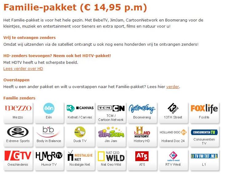

Sprietje Geplaatst: 26 augustus 2011 Geplaatst: 26 augustus 2011 Beste satari History-HD en Eurosport-HD zijn inderdaad moeilijker te ontvangen. Voor deze zenders heb je een 3dB sterker signaal nodig dan voor de andere zenders. Ik adviseer je daarom de Multytenne op de Astra 3 uit te richten. Nu heb je dat waarschijnlijk volgens de beschrijving op de Astra 1 gedaan. Kontroleer eerst met een waterpas of je mast toevallig niet een beetje schuin naar het westen staat, want dit verslechterd de ontvangst. Zet je tuner op de Astra 3 en lees via het menu de signaalkwaliteit af, niet de signaalsterkte, dus ook geen satfinder gebruiken. Als het even kan moet je de satelliettuner en een kleine flatscreen bij je Multytenne zetten en hem dan 100% op de Astra 3 uitrichten, dus wel wachten op beter weer. Bovendien is uitrichten bij zware bewolking al helemaal geen goed idee omdat die wolken steeds voor een andere signaalsterkte zorgen en jij daarom niet weet of signaalverandering nu komt omdat jij je schotel versteld of dat er net weer een hele dikke wolk voor de satelliet schuift. Neem geen genoegen als het signaal 1% terug zakt bij het goed vastzetten, gewoon net zo lang afstellen totdat je de beste signaalkwaliteit hebt. Je hebt een kleine kans dat de Hotbird ietsje terug zakt maar het is maar wat voor jou het zwaarste weegt.

DeBeek Geplaatst: 26 augustus 2011 Geplaatst: 26 augustus 2011 Helaas heb je het nu fout, in het standaard Family pakket van 14.95 pm zit gewoon History HD..
