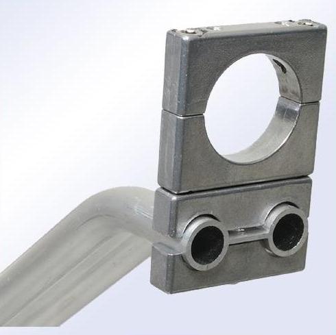

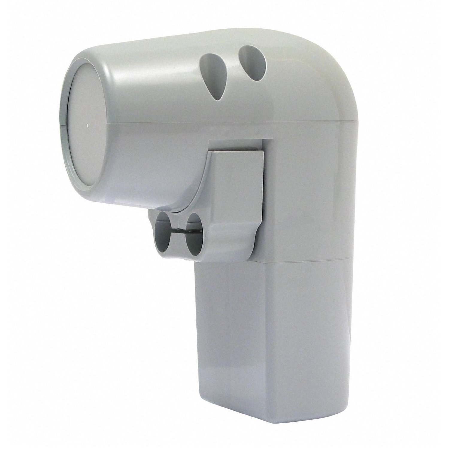

Sprietje Geplaatst: 9 september 2011 Geplaatst: 9 september 2011 @dennisnlk Er is wel een oplossing. Toets maar eens in op Google afbeeldingen: Technisat Unysat twin lnb of Technisat Unysat quattro lnb. Dan zul je zien dat deze lnb precies past op de dubbele buisconstructie van de Multytenne. Is te koop voor single, twin en quattro aansluiting. Is ook te koop als een “lnb Gehäuse TechniSat Unysat”. Ik heb er vast een afbeelding bij gedaan.

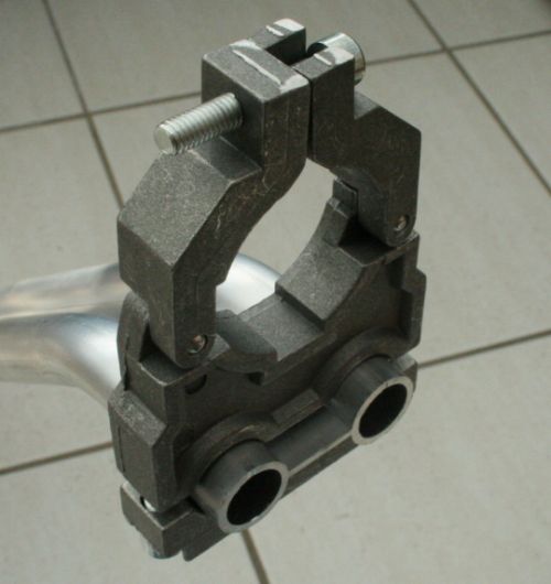

dennisnlk Geplaatst: 9 september 2011 Auteur Geplaatst: 9 september 2011 Origineel bericht van: Satkijker “lnb Gehäuse TechniSat Unysat”. Bedankt! Het is niet goedkoop. Adapter für Technisatspiegel ( Satman 650 / 850 ) Zal denk ik ook wel moeten werken. Dan kan ik zelf een LNB in doen. VU+ DUO 500 GB met open PLI, Triax 78 cm schotel met DUO Qaud LNB. Openbox S9 met Triax 64 cm schotel, DUO Twin LNB.

dennisnlk Geplaatst: 9 september 2011 Auteur Geplaatst: 9 september 2011 Dit gaat het denk ik worden: of het moet nog lukken met de alpa LNB. VU+ DUO 500 GB met open PLI, Triax 78 cm schotel met DUO Qaud LNB. Openbox S9 met Triax 64 cm schotel, DUO Twin LNB.

Sprietje Geplaatst: 10 september 2011 Geplaatst: 10 september 2011 Ja, ik denk dat een Satix lnb-adaptor van 11 euro goedkoper is, zie bijlage.
dennisnlk Geplaatst: 10 september 2011 Auteur Geplaatst: 10 september 2011 Origineel bericht van: Satkijker Ja, ik denk dat een Satix lnb-adaptor van 11 euro goedkoper is, zie bijlage. € 11,- is inderdaad goedkoper, Ik heb hem voor € 7,50 gevonden uit Duitsland. Komt nog wel verzendkosten bij. Origineel bericht van: iemand wat kost zo'n beugeltje wel niet ? € 17,50 uit Duitsland en € 22,- uit Nederland. Opzich vind ik het wel een een mooi schotel. VU+ DUO 500 GB met open PLI, Triax 78 cm schotel met DUO Qaud LNB. Openbox S9 met Triax 64 cm schotel, DUO Twin LNB.
Sprietje Geplaatst: 10 september 2011 Geplaatst: 10 september 2011 @dennisnlk schrijft: “Opzich vind ik het wel een een mooi schotel.” Dat is ook zo maar er is een uitvoering die nog mooier is, zie bijlage:
