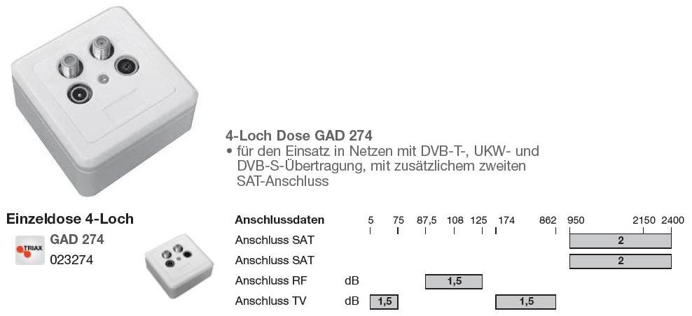

Sprietje Geplaatst: 17 september 2011 Geplaatst: 17 september 2011 Deze Hirschmann aansluitdoos geeft het minste verlies, slechts 2dB op de satellietfrequenties. Zie bijlage en zie ook op bladzijde 127 van de Hirschmann-katalog: http://www.triax-hirschmann.at/upload/10_katalog_10_antennendosen_s117-132-web_.pdf De aansluitdoos met 1 sat-aansluiting +radio en TV geeft 3 dB verlies.

Sprietje Geplaatst: 18 september 2011 Geplaatst: 18 september 2011 Nog even een aanvulling op de 4-voudige aansluitdoos zoals ik die gisteren heb laten zien. De beide SAT aansluitingen zijn doorgelust, dus geschikt voor aansluiting van twee ontvangers op 1 schotel, maar de besturing kan dus niet gescheiden zijn. Ofwel beiden kijken dezelfde transponder of de ontvangers worden niet gelijktijdig gebruikt. Voorzien van gelijkspanning doorvoer voor voeding aansturing van de schotel. Deze 4-voudige doos is dus niet optimaal geschikt voor een dual-tuner.
Fatfreddy Geplaatst: 18 september 2011 Geplaatst: 18 september 2011 Feitelijk hetzelfde als doorlussen achterop de receiver dus. Schiet niet echt op dan.
Powerbooky Geplaatst: 20 september 2011 Geplaatst: 20 september 2011 Origineel bericht van: Fatfreddy Een beetje Google gebruiken en je komt een heel eind. Typ het typenummer van de dubbele sat-wcd maar eens in op Google en je vind er genoeg vooral bij onze oosterburen. De sokkel die in de opbouwdoos zit kun je overigens gewoon in een inbouwdoos kwijt. Als je typenummer(s) weet, hoor ik het graag. Heb me vorig jaar rot gezocht naar zo'n ding. Dus niet alleen maar de afdekplaat. In zowat alle zaken (incl webshops) krijg je de standaard radio-TV-sat combinatie inbouw en niet een dubbele ongefilterde F-plug inbouw. Diverse sat-zaken gebeld en noppes. Zelfs konrad heeft alleen de standaard RTV dozen.

Fatfreddy Geplaatst: 21 september 2011 Geplaatst: 21 september 2011 en anders gad274 in google intypen en als eerste zie je bovenaan een Duitse vergelijkingssite.
