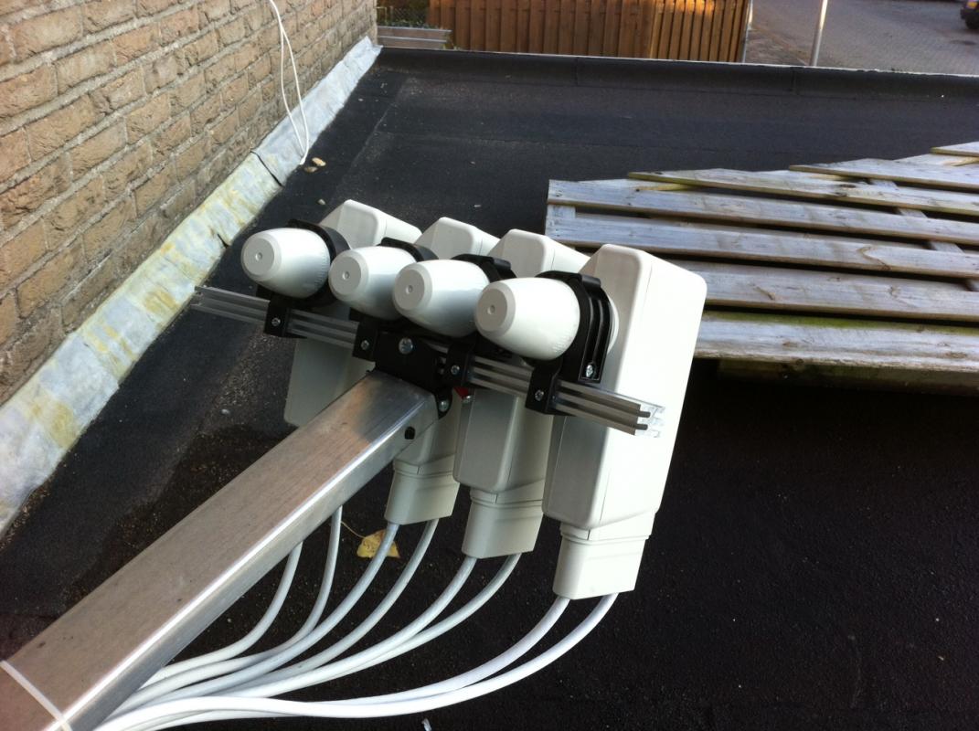

Ik heb even voor je uitgerekend hoe ver de lnb’s in Gelderland op de Triax 78 van elkaar moeten staan. Dat is als volgt:
De afstand tussen de lnb van de Hotbird en de Astra 1 moet 66mm zijn.
De afstand tussen de lnb van de Astra 1 en de Astra 3 moet 45mm zijn.
De afstand tussen de lnb van de Astra 3 en de Astra 2 moet 48mm zijn.
Dit alles gemeten op het hart van de voorzijde van de lnb.
Dit houd in, dat je voor de Astra 1, 2 en 3 geen normale lnb’s kunt gebruiken omdat die niet dicht genoeg tegen elkaar geplaatst kunnen worden omdat de koppen te dik is. Je zult dus zogenaamde punt-lnb’s moeten gebruiken.
De Inverto Black MultiConnect is zeer gevoelig voor regen zoals @satencom ook als schreef, dus die zou ik zeker niet gebruiken. Voor de Hotbird zou je eventueel wel een lnb met dikke kop kunnen gebruiken, maar dat is natuurlijk geen gezicht.
Ik raad je dan ook aan om 4 Alps-lnb’s te gebruiken. Deze hebben een kop van 28-30mm en hebben hun betrouwbaarheid bewezen, ook in de regen.

Je hebt in ieder geval LNB's nodig met een smalle kop voor astra 1 en 3. Anders passen ze simpelweg niet op een 78 cm schotel.
Ik heb een dergelijke opstelling en heb voor astra 1 een gewone kop, astra 3 een alps. Dit gaat net, maar ook niet meer dan dat.
Voor hotbird maakt het niet uit, en astra 2 past ook net aan een normale lnb.
Als je je lnb's nog moet kopen, is het natuurlijk het mooiste om 4 dezelfde te kopen.
Ik had mn lnb's nog liggen, vandaar mijn variatie.
Moest ik ze kopen ,zou ik alps nemen. Deze hebben een relatief dikke kop, ongeveer dezelfde maat als delnb beugeltjes van de multifeed.
Over het afstellen is een heel mooi draadje gemaakt.
http://www.sat4all.c...tleg-met-fotos/
let trouwens op dat je de multifeed beugel niet op de kop monteert, en let op de lnb houders, deze kun je linksom en rechtsom op de houder schuiven, en dit maakt verschil.

Ik was om 12uur klaar alles goed verlopen.
19,2 snr 96%
23,5 snr 93%
28,2 snr 84%
13,0 snr 78%
afgesteld met dreamote lite (iphone app)
hiermee kun je op het dak zenders wisselen en als satfinder gebruiken
je ziet SNR, AGC, SNR dB en Ber.

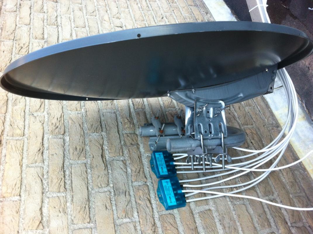

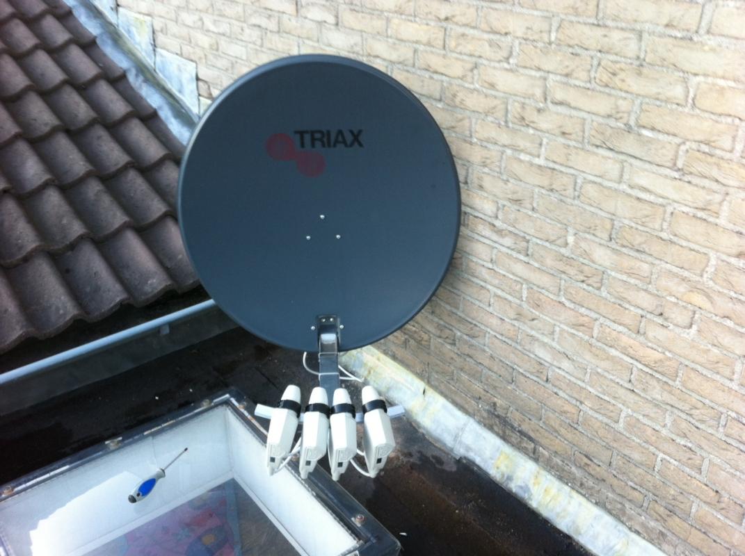

Nette opstelling. Ga je die pijp nog afdoppen? Want ik kan me voorstellen dat als de wind er overheen blaast dat je een mooie orgelpijp krijgt.

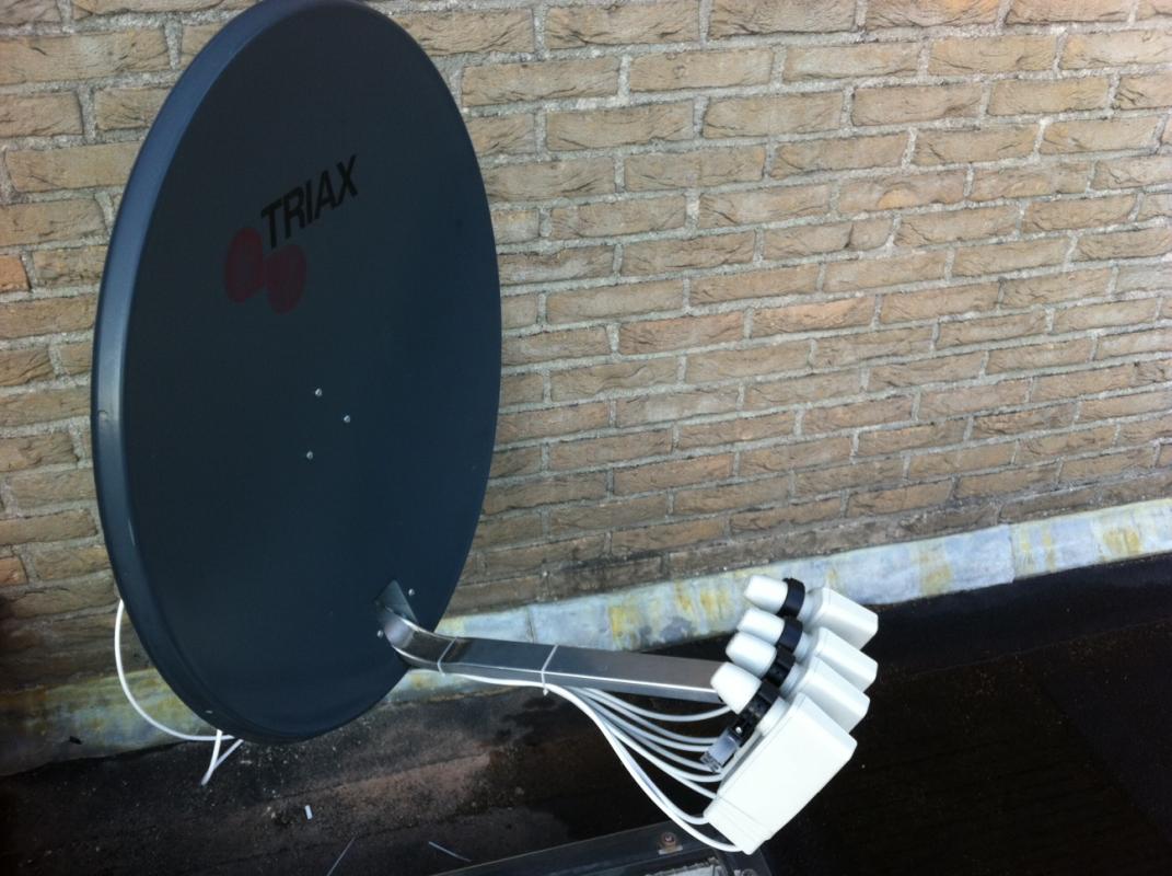

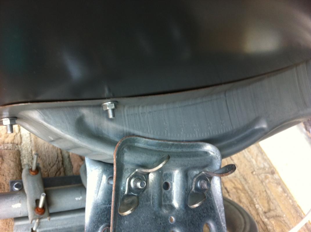

Aan de foto’s te zien heb ik de indruk dat de multirail horizontaal staat terwijl deze 11 graden schuin moet staan, bij foto 2 rechts omlaag. De situatie zoals die nu is, moet er voor zorgen dat je op de Hotbird en Astra 2 zeker niet het optimale signaal hebt of het moet zo zijn dat je schotel niet echt goed op je Astra 1 of 3 lnb is uitgericht en deze niet optimaal zijn.

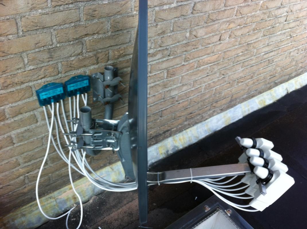

Wat betreft de U-buis. Deze zit verkeerd om gemonteerd. Nu loopt hij vol water en gaat natuurlijk snel roesten. Hoe voller hij komt te staan hoe hoger het gefluit bij harde wind.

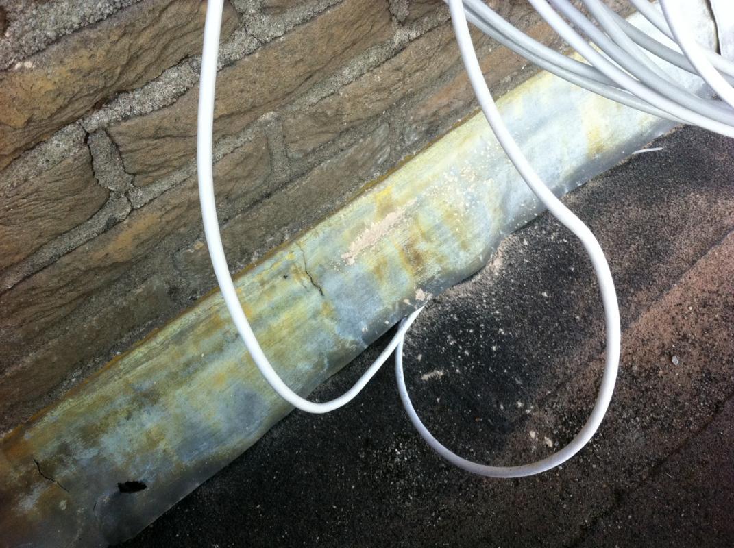

Hoe heb je de twee coaxkabels nu door het dakleer doorgevoerd? Krijg je op deze manier geen lekkage?
aangepast door Satkijker
Nee, die muur is helemaal geen probleem maar mij was ook al opgevallen dat de schotel verticaal staat. Nu is dat ook niet op alle plaatsen in Nederland hetzelfde. In Maastricht is de elevatie voor de Astra 3 29,4 graden, op Terschelling 26,7 graden. Een Triax-schotel heeft een offset van 26 graden dus zelfs op Terschelling zou de schotel 0,7 graden achterover moeten staan. Dat zou misschien net het geval zijn.
Woont @hendzark misschien helemaal in het noorden van het land?

ik heb de pijp verkeerd gemonteerd effe afdoppen dan denk ik dat dat geen kwaad kan.
De draden gaan achter het lood en dan via de muur naar binnen dus niks via het dakleer :)
met de afstelling is mij niet helemaal duidelijk ik ben nog een keer het dak op geweest maar geen beter resultaat.
Nog wat foto's toegevoegd misschien nog ideeën.
