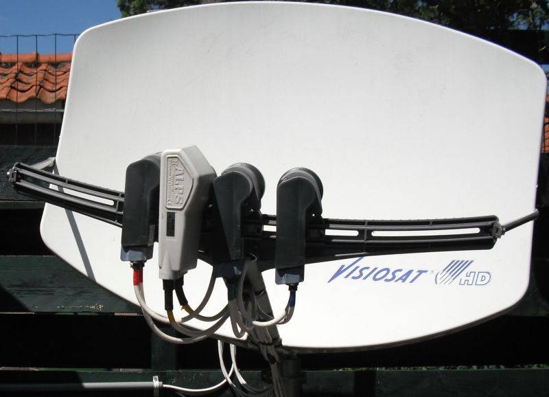

Alias_R Geplaatst: 13 oktober 2011 Auteur Geplaatst: 13 oktober 2011 (aangepast) Mijn voorkeur gaat uit naar de Astra 1,2 en 3. Mocht ik nog budget hebben dan eventueel de Hotbird erbij mocht er iets op zijn wat me leuk/interessant lijkt. Is een Visiosat Bisatellite beter/stabieler dan Triax voor de Astra? Visiosat Bi-satellite G3C in voor Astra 1 Astra 2 en Astra 3 daar zou het dan om gaan. 13 oktober 2011 aangepast door Alias_R
C0re Geplaatst: 13 oktober 2011 Geplaatst: 13 oktober 2011 (aangepast) Ik denk dat beide schotels goede keuzes zijn. De Visiosat is speciaal ontworpen voor ontvangst van meerdere satellieten en de Triax kan dat met behulp van een speciale multi-LNB houder. Ik heb beide satellieten niet zelf gehad, wie weet een ander forumlid? 13 oktober 2011 aangepast door C0re VU+ Solo SE TechniSat Multytenne 28E/23E/19E/13E

C0re Geplaatst: 13 oktober 2011 Geplaatst: 13 oktober 2011 (aangepast) Big sat is een Visiosat Bi-satellite G3C ? En dreambox is dat beter dan een CI module of maakt het niks uit? Volgens mij niet. Dit ligt uiteraard ook wel een beetje aan de chipset van je TV. Normaal gesproken zou ik zeggen dat een schakeling minder de kwaliteit alleen maar ten goede komt. Ik gebruik zelf de TV als tuner en ik heb echt subliem beeld, vooral HD uiteraard. De Big sat is de schotel van Visiosat die ontvangst van meer dan 4 satellieten mogelijk maakt. In jouw situatie volstaat de Bi-satellite. 13 oktober 2011 aangepast door C0re VU+ Solo SE TechniSat Multytenne 28E/23E/19E/13E

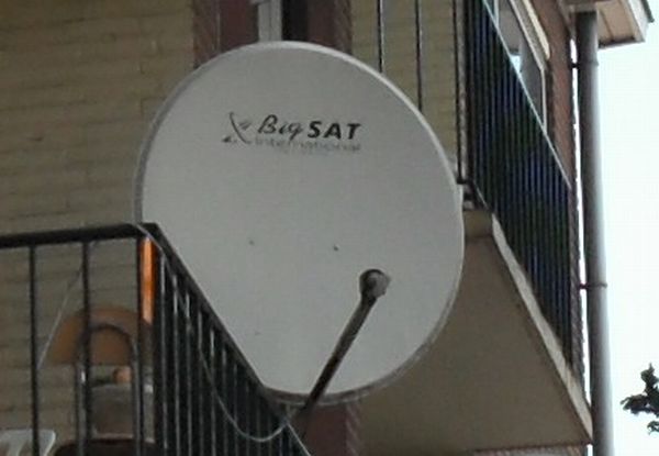

Seniorsatter Geplaatst: 13 oktober 2011 Geplaatst: 13 oktober 2011 Even een (hardnekkig ?) misverstandje oplossen Een Big Sat is geen Visiosat Big Bisat schotel Big Sat is een dochteronderneming van Golden Interstar. Een Visiosat Bisatellite is geen Big Bisat

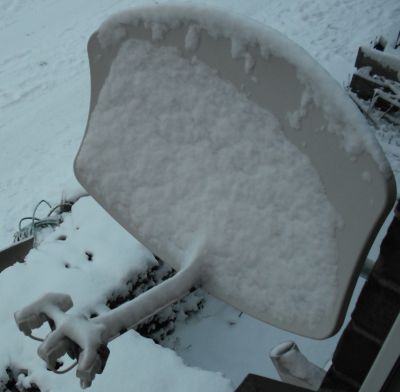

Alias_R Geplaatst: 13 oktober 2011 Auteur Geplaatst: 13 oktober 2011 Wil je met die foto's ook gelijk iets duidelijk maken kwa sneeuw?
Seniorsatter Geplaatst: 14 oktober 2011 Geplaatst: 14 oktober 2011 Wil je met die foto's ook gelijk iets duidelijk maken kwa sneeuw? Nou nee, maar ik kan je wel verzekeren dat toen ik de foto nam ik gewoon beeld had. Helaas was de schotel een eerste uitvoering en de arm met 1 bout bevestigd en ging helaas kapot, Bij de nieuwere versie van deze schotel is de arm met 2 bouten bevestigd
Sprietje Geplaatst: 14 oktober 2011 Geplaatst: 14 oktober 2011 Ja, het is inderdaad ongelofelijk dat je nog beeld had met zoveel sneeuw er op. Meestal kun je het wel vergeten. Daarom adviseer ik ook dat als het enigszins mogelijk is, de schotel zo te plaatsen, dat je sneeuw er met een handveger of ragebol van af kunt poetsen, dus als die op een schuurtje komt, aan de rand van het dak zodat je er gemakkelijk bij kan.
