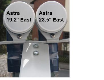

Brinx84 Geplaatst: 17 oktober 2011 Auteur Geplaatst: 17 oktober 2011 Hallo satkijker, ik heb 2x een quatto LNB. Als je voor de schotel staat, je kijkt zeg maar tegen de LNB's in de de schotel: Astra 1: in het midden van de schotel Astra 3: aan de rechterbuitenkant. Dus heb ik de LNB's verkeerkom? Ik heb namelijk de LNB nog even rechtstreeks op de ontvanger gehad, en de astra 3 komt wel goed binnen, maar als ik de ontvanger op de andere LNB zet (dus astra 1 lnb) ontvang ik niks groeten
Sprietje Geplaatst: 17 oktober 2011 Geplaatst: 17 oktober 2011 Beste Brinx84 Je schrijft dat je wel de Nederlandse HD-zenders hebt op de Astra 3 maar geen zenders van de Astra 1. Als je de schotel goed hebt uitgericht, zou het dus zo moeten zijn, dat als je een stuk aluminiumfolie over de Astra 3-lnb vouwt, je de Nederlandse HD-zenders niet meer zou moeten kunnen ontvangen. Ik ben bang dat je de Nederlandse HD-zenders echter nog wel gewoon kan ontvangen en dat je die ontvangt met de kop die in het midden zit. Is dat inderdaad het geval, vouw het stuk aluminiumfolie dan maar eens over de kop van de Astra 1. Als nu alle alle Nederlandse HD-zenders wegvallen, dat staat de Astra 1-lnb op de Astra 3 uitgericht en ontvangt de Astra 1-lnb niets.
satencom Geplaatst: 18 oktober 2011 Geplaatst: 18 oktober 2011 In deze volgorde moet je de lnb's uit richten, eerst 19.2 en dan de 23.5 aan de linker kant Volgens de wet van Bartjens moet het kunnen En met de vriendelijke groeten Hendrik En Is je Probleem opgelost? Help anderen door te vertellen hoe je dat hebt gedaan.
Brinx84 Geplaatst: 19 oktober 2011 Auteur Geplaatst: 19 oktober 2011 Hallo, ik had inderdaad de koppen verkeerd om. Alleen zitten de lnb bij mij veel verder uit elkaar. Is er niet iemand in de buurt van coevorden die me kan helpen? Haha. Ik kom er nu helemaal niet meer uit. Groeten
Sprietje Geplaatst: 19 oktober 2011 Geplaatst: 19 oktober 2011 Beste Brinx84 Als jij even aangeeft welke schotel je hebt, dat kan ik precies aangeven hoe ver de twee koppen van elkaar moeten staan.
Brinx84 Geplaatst: 19 oktober 2011 Auteur Geplaatst: 19 oktober 2011 Ik heb een Visiosat Bi-sat antraciet
