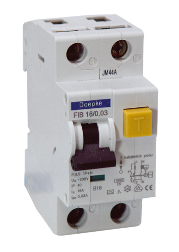

Sprietje Geplaatst: 22 oktober 2011 Geplaatst: 22 oktober 2011 Is het misschien een automatische zekering met ingebouwde aardlek?
Gast peterp Geplaatst: 22 oktober 2011 Geplaatst: 22 oktober 2011 hoe kan ik dat zien??? zou daar misschien het probleem in zitten ,de oven heeft een aansluitwaarde van 3.3kw maar de conventionele verwarming is 0.89 kw en de hetelucht verwarming is 0.79 kw wat moet ik nu aanhouden 3.3 kw of 0.89+0.79 kw=1.68 kw de stoppenkast is van hage naar mijn mening moet de zekering er uit springen als ik de oven AANSCHAKEL en niet als ik hem UITSCHAKEL (corrigeer me als ik het fout heb)

Gast peterp Geplaatst: 22 oktober 2011 Geplaatst: 22 oktober 2011 dat heb ik nog niet geprobeerd, maar de bijgesloten miniatuur van sat4all freak lijkt het er meest op maar op de plaats van het vierkantje zit bij mij een klein sckakelhefboomptje zwart maar niet zo breed als die andere schakel hefboom die ernaast zit de woning is van 1992

Sprietje Geplaatst: 23 oktober 2011 Geplaatst: 23 oktober 2011 @peterp schrijft: “bijgesloten miniatuur van sat4all freak lijkt het er meest op maar op de plaats van het vierkantje zit bij mij een klein sckakelhefboomptje zwart maar niet zo breed als die andere schakel hefboom die ernaast zit de woning is van 1992” Het gaat dus toch om een zekeringautomaat met aardlekschakelaar want het kleine schakelaartje er naast is de aardlek. Maar nogmaals, wat gebeurt er nu als je de oven uit zet door gewoon de stekker uit het stopkontakt te halen?
