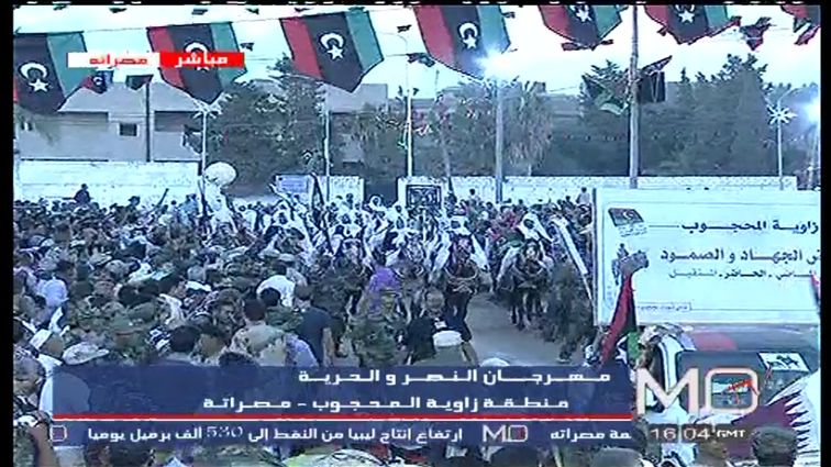

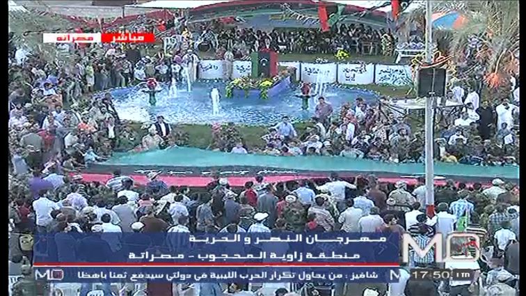

Crazy Sat Geplaatst: 3 november 2011 Geplaatst: 3 november 2011 (aangepast) Even een blindscan gedaan op deze satelliet en enkele actieve transponders gevonden : 4.0°E 12641,V,15000 8PSK - 8 tv zenders en 5 radiozenders gecodeerd in Biss 4.0°E 12676,V,6000 AL HAYAT CINEMA & OSCAR DRAMA (NOORSAT) 4:2:0 - 2 tv zenders FTA 4.0°E 12661,V,2200 MO-TV 4:2:0 - 1 tv zender FTA 3 november 2011 aangepast door Crazy Sat feedhunting , a crazy hobby ! Edison OS mio 4K UHD + Octagon SF8008 4K UHD + Dr.HD F15 + Edison OS mini + Technomate TM-5402 HD M3 CI , Moteck SG2100 + Deltastar 90 cm + Invacom C120 QDF-031 Quad lnb + SkyStar HD2,TBS5927 , en TT-budget S2-1600 kaart. Channel Master 180 cm schotel + ESX241 lnb voor C-band. DVB-T2 via Oostvleteren,Egem,Mont des Cats,Bouvigny en Doornik.

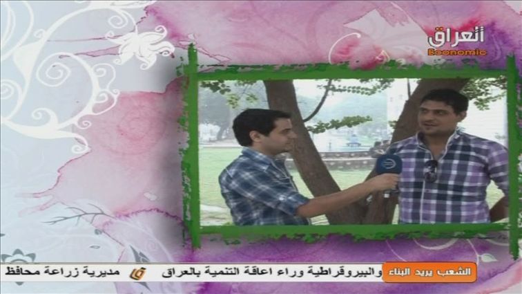

Crazy Sat Geplaatst: 3 november 2011 Auteur Geplaatst: 3 november 2011 Ook Iraq Economic 4.0°E 12668,V,2200 4:2:0 feedhunting , a crazy hobby ! Edison OS mio 4K UHD + Octagon SF8008 4K UHD + Dr.HD F15 + Edison OS mini + Technomate TM-5402 HD M3 CI , Moteck SG2100 + Deltastar 90 cm + Invacom C120 QDF-031 Quad lnb + SkyStar HD2,TBS5927 , en TT-budget S2-1600 kaart. Channel Master 180 cm schotel + ESX241 lnb voor C-band. DVB-T2 via Oostvleteren,Egem,Mont des Cats,Bouvigny en Doornik.

de vrije fries Geplaatst: 4 november 2011 Geplaatst: 4 november 2011 hoi, krijg gelukkig wel de zenders binnen daar ik elke positie op mij schotel heb ingesteld zo is heb ik bv de volgende posities aangemaakt in het menu van de ontvanger: voor nilesat (7,0 west) en voor ab7(7,2 west) en voor eutelsat 3C(3,1 oost) en voor astra 4A(4,0 oost) zo heb ik op al deze 4 positie`s de sterkste ontvangst bij sterke satelieten zoals de astra 2 en eurobird 1 (28,2 en 28,5 oost) heb ik dit niet gedaan ze komen op èèn positie toch beide wel sterk binnen trouwens de zenders zijn ook van transponder veranderd bv oscar drama zat bij de 4A op 11682 v 6000 3/4 bij de 3C zit hij op 12676 v 6000 3/4 ook flysat en king of sat melden gisteren het uitzetten bij de 4A en het aanzetten op de 3C ik hoop niet dat je geiriteerd bent door mij want dat is niet de bedoeling heb je hoog zitten wat betreft het sat gebeuren met vriendelijke groet groeten uit het vrije friesland deskundigheid door ervaring
