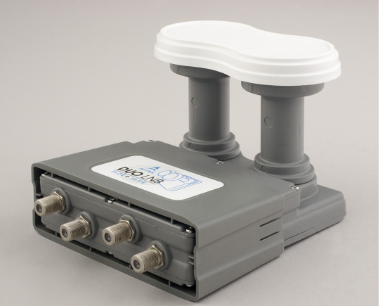

Sprietje Geplaatst: 11 november 2011 Geplaatst: 11 november 2011 Waarom neem je dan geen duo-lnb met vier aansluitingen. Dat is de meest simpele oplossing. Bijv. een Triax 78 met een Maximum AMBQ-24 voor 54 euro.

Sprietje Geplaatst: 12 november 2011 Geplaatst: 12 november 2011 (aangepast) @profiler270 schrijft: “Ik ben er momenteel nog niet 100% uit of ik wel al die vrije zenders nodig heb, ik ben echter geneigd te zeggen van niet, vandaar dus ook de twijfel welke LNB te kopen.” Ik neem aan dat je wel de nodige zenders van CanalDigitaal wilt ontvangen. Die zitten op de Astra 19,2 en 23,5 graad oost. Daar heb je dus toch twee lnb’s voor nodig. Op de Astra 1 zitten alle CD-SD-zenders, op de Astra 3 alle HD-zenders. Wil je de CD-zenders die regelmatig van frequentie veranderen toch steeds weer op de juiste frequentie ontvangen, dan zul je de CanalDigitaal fastscanlijst regelmatig moeten downloaden die op de Astra 1 zit. Het kan natuurlijk ook handmatig maar dan moet je wel steeds goed op de hoogte zijn van alle veranderingen. En zoals @vGnp al opmerkte, is een Kathrein-schotel een prima schotel maar alleen geschikt voor Kathrein-lnb’s. Ik weet niet hoe je tot de keus van Kathrein bent gekomen maar ga je misschien vanuit Duitsland de satellieten ontvangen? Daar is Kathrein redelijk bekend, in Nederland helemaal niet. 12 november 2011 aangepast door Satkijker
