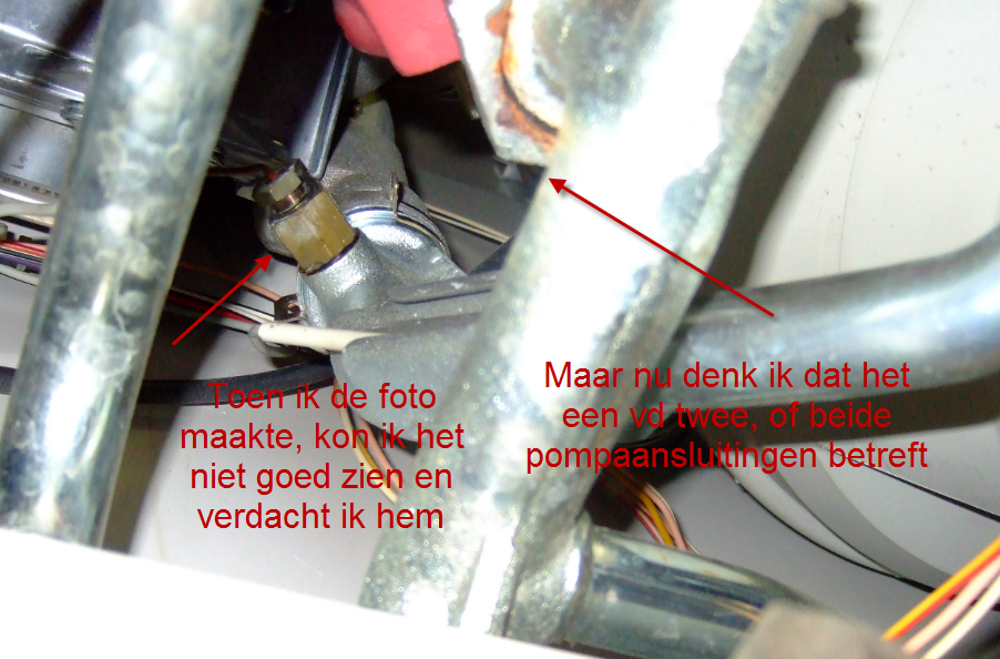

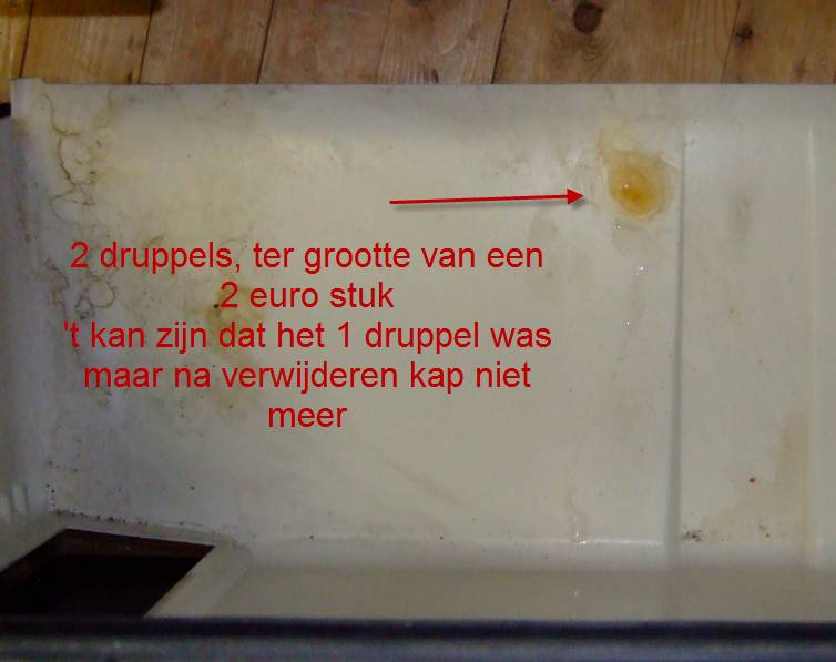

aardbeì Geplaatst: 14 december 2011 Auteur Geplaatst: 14 december 2011 @Deca, vervangen is nog even niet aan de orde, een lekje moet volgens mij gewoon te verhelpen zijn (mits de hele ketel niet doorgerot is natuurlijk, maar da's volgens mij niet het geval) @Freaky, zie bijlagen mvrgr 1 x Vu+ Solo 2 1 x Vu+ Solo SE 1 x Vu+ Zero allen OpenPLi uptodate incl. EPG Team Rytec EPG dataVisiosat Big Bisat 28.2 23.5 19.2 13 9 4.8

columbo Geplaatst: 14 december 2011 Geplaatst: 14 december 2011 zo te zien lekt hij bij de pomp,want daar is hij roestig. ik kan op de foto niet zien of die aansluitiing demonteerbaar is,zit het geschroeft of geklemt ,dan is het een kwestie van opnieuw verpakken met hennep en kit,of een nieuwe pakkingring. De pomp is altijd demontabel,dus kontroleer ook de pakking-ringen van de pomp,daar voor hoef je geen nieuwe ketel te kopen.
aardbeì Geplaatst: 15 december 2011 Auteur Geplaatst: 15 december 2011 (aangepast) thnx(y) dat zal ik als het weer wat warmer wordt uitvoeren, begreep na een zoektocht op internet dat je als je die 2 pakkingringen vervangt ook gelijk een aansluiting bij de brander moet 'doen' omdat die anders door de actie nog wel eens wil gaan lekken mvrgr 15 december 2011 aangepast door aardbeì 1 x Vu+ Solo 2 1 x Vu+ Solo SE 1 x Vu+ Zero allen OpenPLi uptodate incl. EPG Team Rytec EPG dataVisiosat Big Bisat 28.2 23.5 19.2 13 9 4.8
freaky Geplaatst: 15 december 2011 Geplaatst: 15 december 2011 (aangepast) Hmmm zo te zien hebben de pomppakkingen wat gelekt. Als het niet meer wordt dan dit laten zitten anders pomppakkingen vervangen. Maar vervangen van de ketel zou ik nog even uitstellen. 15 december 2011 aangepast door freaky Sinds ik een dreambox heb, heb ik geen tijd meer om tv te kijken.Dreambox: 8000, VU+ DUO2, VU+ SOLO Wavefrontier 8 LNB T90, SG2100, Qnap 219 pro+ , 2bay Asustore Nas
aardbeì Geplaatst: 17 december 2011 Auteur Geplaatst: 17 december 2011 thnx Freaky, hij gaat na het stookseizoen los om het netjes in orde te maken, dat verdient ie gewoon want 't is een fijne probleemloze ketel (y) de onderhoudssmurf heeft een uitdaging, die mag me uit gaan leggen waarom zo'n simpele lekkage idd tot advies vervanging ketel leidt 1 x Vu+ Solo 2 1 x Vu+ Solo SE 1 x Vu+ Zero allen OpenPLi uptodate incl. EPG Team Rytec EPG dataVisiosat Big Bisat 28.2 23.5 19.2 13 9 4.8
