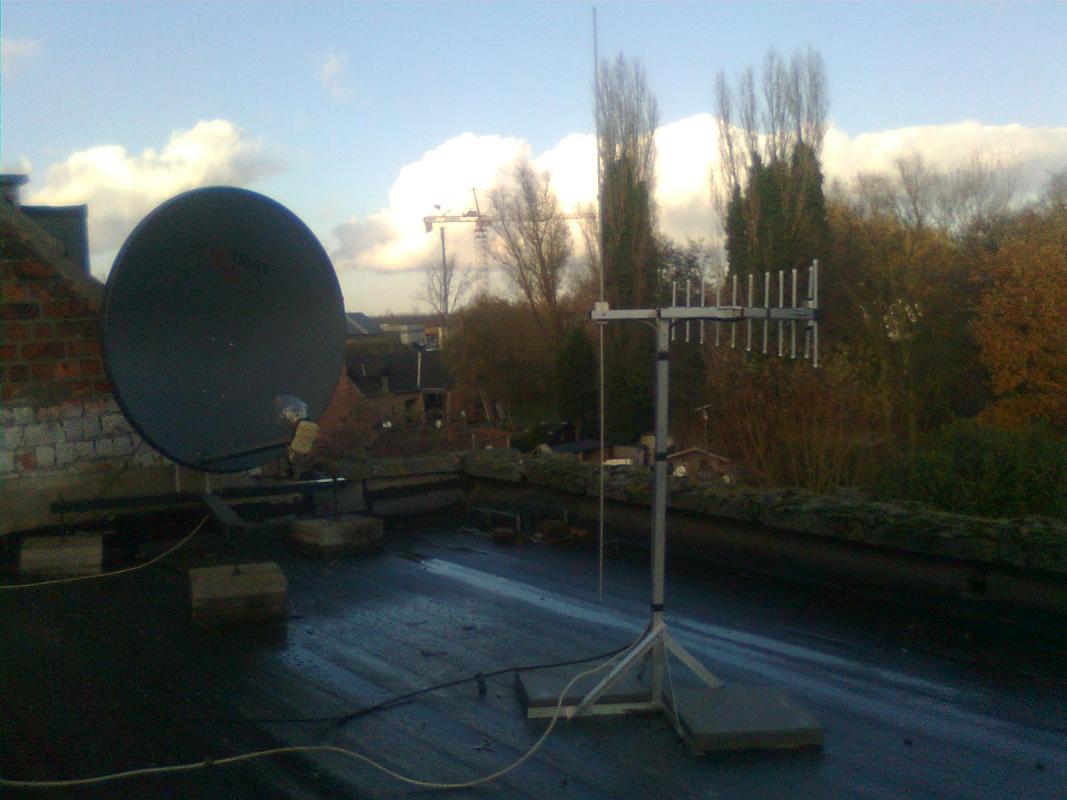

Eddy VL Geplaatst: 5 december 2011 Geplaatst: 5 december 2011 Bah, ik heb nog geen concrete plannen, maar de Akai tuner hier doet het maar matig, en daarom ben ik al wat aan het verkennen. En dan zou ik er toch DAB op willen, wat het ook wordt. Nu tegen dat DAB in Vlaanderen een aanbod heeft ...zijn we toe aan Di Rupo III en we zijn nog niet begonnen met Di Rupo I :grin: Mogelijks doe ik het Akai-geval nog eens open, maar het kan geen kwaad om eens te zien wat er op de markt is. En de Noxon 540+ had ik nog niet gezien. Ik ben de laatste weken bezig geweest met DVB-T in te voeren op de Sat-kabels.Uit noodzaak ben ik dan maar aan zelfbouw-antennes begonnen. Een vlakje gemaakt voor Goes, eentje voor Schoten en eentje voor Wavre. Op het vlakje van Goes heb ik twee sprietjes bijgezet voor FM. Het probleem is dat ik op de tuner geen "level" heb, zodat ik niet weet in hoeverre ik ontvangst heb. (er zit nogal wat kabel tussen ook) De UHF-antennekes doen het goed. Als "Columbo" geen tweedehands UHF-antenneke vind dan is dit misschien een goede website : http://www.k7mem.150..._vhf_quick.html en zoniet dit is toch het DVB-T topic, dus misschien heeft iemand anders er iets aan... Eddy Vl
