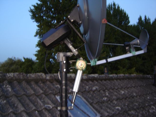

Gast Jeroensky Geplaatst: 16 december 2011 Geplaatst: 16 december 2011 Is een constructie met actuators niet sterker dan een rotor(enkele motor)?
trust Geplaatst: 16 december 2011 Geplaatst: 16 december 2011 Jeroensky , uit jouw vraag leid ik af dat je denkt 2 actuators nodig te hebben . Voor een standaard polarmount is dat niet zo , tenzij je inclined orbit satellieten wilt ontvangen . Als je een groot draaibereik wilt hebben (75 E -- 58 W) lukt dat waarschijnlijk niet met een actuator . T.o.v. een diseqc rotor is zo'n constructie wel sterker . Persoonlijk vind ik H2H motoren mooier en prettiger , met enige aanpassing werken ze ook met Usals , iets wat met een actuator nooit gaat . Mijn 120 cm Gregorian schotel heeft orgineel een eigen H2H motor , deze motor ligt echter op zolder om aangepast te worden . Achter de schotel zit nu zolang een AJAK H2H motor (met elevatie mogelijkheid) Net als de Jaeger 1224 SMR word deze AJAK niet meer gemaakt en 2e hands bijna niet te vinden . Het verschil tussen theorie en praktijk is mijn uitdaging . Octagon SF8008 4K Edision Primo IP S2 Dr.HD F16 1.8 m ChannelMaster Offset in tuin 53º E - 45º W Jaeger SMR 1224 Usals met 5 Lnb wisselaar 2x Ka - Ku - C band Lin / Circ 1.2 m Echostar Offset aan schuur 53º E 34.5 W Twoteck Twinrotor met 3 Lnb wisselaar Ku - Ku low - Ka
