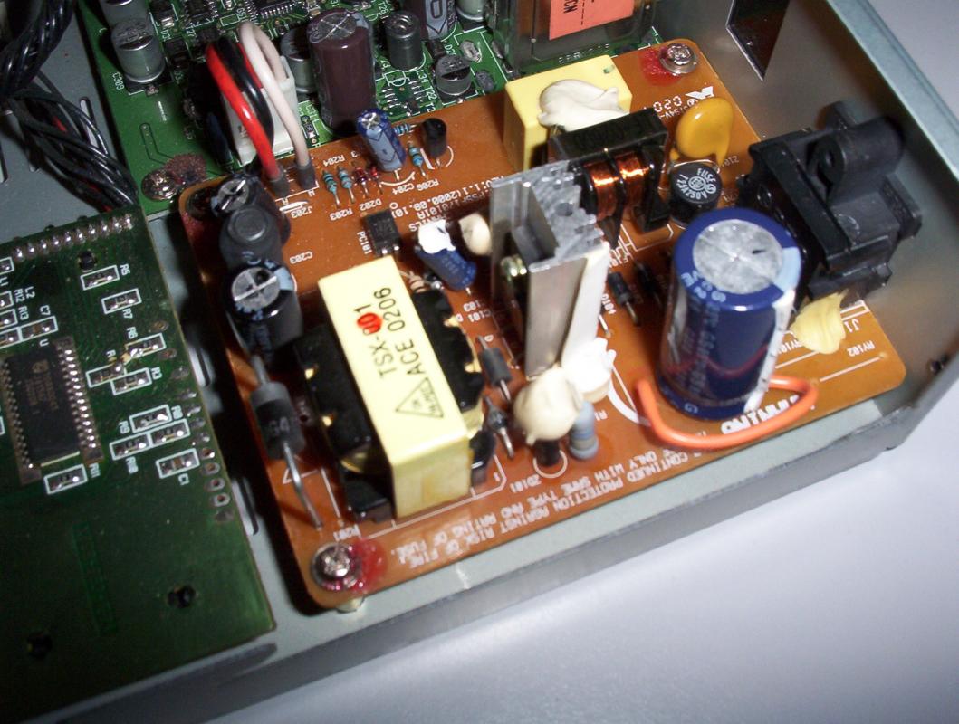

JanD Geplaatst: 25 september 2012 Auteur Geplaatst: 25 september 2012 Hallo, beetja laat vervolg: Aangezien de storing zich alleen voordeed als de Xsat meerdere uren was ingeschakeld, en dat bij slaapkamer opstelling niet het geval was, er nog niets mee gedaan. Maar...., plotsklaps begon het al direct na inschakeling. Dus dit topic weer even geraadpleegd en die ene grote voedingselco vervangen. En voorlopig doet ie het weer...... Toch leuk nietwaar? Groet JanD
a33 Geplaatst: 26 september 2012 Geplaatst: 26 september 2012 Dag JanD, Inderdaad, da's leuk. Ik hoop dat je soldeervrees door dit succes ook weer wat verminderd is? Lang leve het internet voor het vinden en delen van deze oplossingen... groet, A33 Tip: Als je reageert op een post, geef dan altijd een citaat van de (gehele) post waar je op reageert. Sommige leden kunnen namelijk hun oorspronkelijke posts achteraf nog wijzigen, en wel veel langer dan de sinds jaar en dag in de huisregels (voor alle leden) vermelde periode van 30 minuten. Dat dat inbreuk doet aan de continuïteit van de foruminhoud, en een ongelijk speelveld creëert, wordt kennelijk (helaas) niet belangrijk geacht.
JanD Geplaatst: 27 september 2012 Auteur Geplaatst: 27 september 2012 dag A33, . nogmaals bedankt voor de juiste tip; het de- en hersolderen ging inderdaad gemakkelijk. Groet JanD

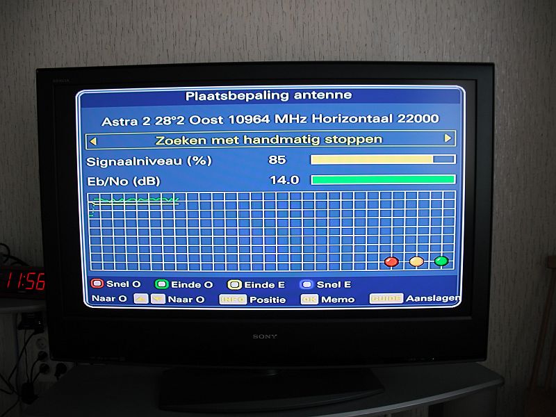

Seniorsatter Geplaatst: 27 september 2012 Geplaatst: 27 september 2012 (aangepast) @Eduard07 En wat dacht je van die verschrikkelijk handige afstemhulp. 27 september 2012 aangepast door Seniorsatter
a33 Geplaatst: 27 september 2012 Geplaatst: 27 september 2012 @seniorsatter: Tja met alleen af en toe rare vertalingen in het Nederlandse menu, niet? Het einde O en einde E op jouw plaatje is volgens mij immers de onjuiste vertaling van "fin" in het Frans: hier bedoeld als FIJN(-afstemming) als ik me goed herinner. En ik heb ooit enorm moeten puzzelen met wat ze bedoelden met de menukeuze: Display: AUTO of HANDLEIDING . Maar inderdaad, perfect ontvangertje, nog steeds. Groet, a33. Tip: Als je reageert op een post, geef dan altijd een citaat van de (gehele) post waar je op reageert. Sommige leden kunnen namelijk hun oorspronkelijke posts achteraf nog wijzigen, en wel veel langer dan de sinds jaar en dag in de huisregels (voor alle leden) vermelde periode van 30 minuten. Dat dat inbreuk doet aan de continuïteit van de foruminhoud, en een ongelijk speelveld creëert, wordt kennelijk (helaas) niet belangrijk geacht.
iemand Geplaatst: 28 september 2012 Geplaatst: 28 september 2012 De boosdoener was inderdaad de elco in de voeding. Volledig uitgedroogd en zo lek als een mandje. Ik heb er een nieuwe ingezet van 47 uF 450 Volt. Veiligheidshalve heb ik hem maar een eindje van de koelplaat afgezet, om herhaling te voorkomen. Hij werkt weer als vanouds." Als je de elco iets ruimtelijker opstelt, gaat ie niet zo snel stuk. Maw draai hem 180 graden om 1 pin en sluit de 2-e pin even aan via een draadje. Dan staat ie NIET meer zo straks tegen het hete koellichaam. Ik heb er in 2006 eens een foto van gemaakt ;-) gr. Erik
