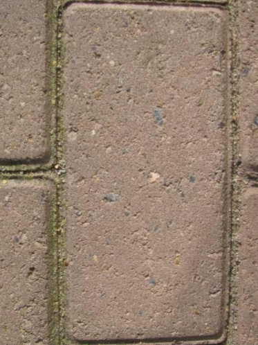

interpol Geplaatst: 20 februari 2012 Geplaatst: 20 februari 2012 Ik heb nogal een fors oprijpad waar zeer veel harde straatbetonklinkers in verwerkt zijn. Deze klinkers wil ik graag gebruiken voor het (vuile)metselwerk onder de grond, dus direct op de betonnen funderingen en dan dubbelsteens tot het maaiveld. Vanaf het maaiveld wordt dan met een normale rode baksteen verder gemetseld. Een mooie grote schuur moet dan het gevolg zijn Vragen: - Kan je metselen met straatklinkers als deze goed schoon zijn gemaakt? - Is dit betrouwbaar en functioneel? - heb ik andere metselspecie nodig dan Portland of metselspecie met kalk, zo ja wat wordt er aangeraden? Voordeel voormij: - geen externe afvoer van 40m2 straatklinkers - kostenbesparing (vuil metselwerk door gebruik klinkers) - goed gevoel door duurzaam bezig te zijn voor milieu en portomonnee Openbox sg9 HD PVR
